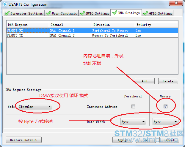

4 g, C. F) J5 {9 k4 [下面上我做的测试:一、Cube配置
6 |/ M+ O: ?: W; i& g1、DMA接收要用 循环模式,只需调用一次接收函数即可,重复调用也只有第一次调用有效。若是 正常模式,需要在每次接收完成后重复调用。

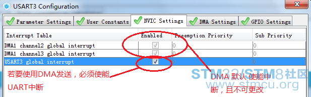

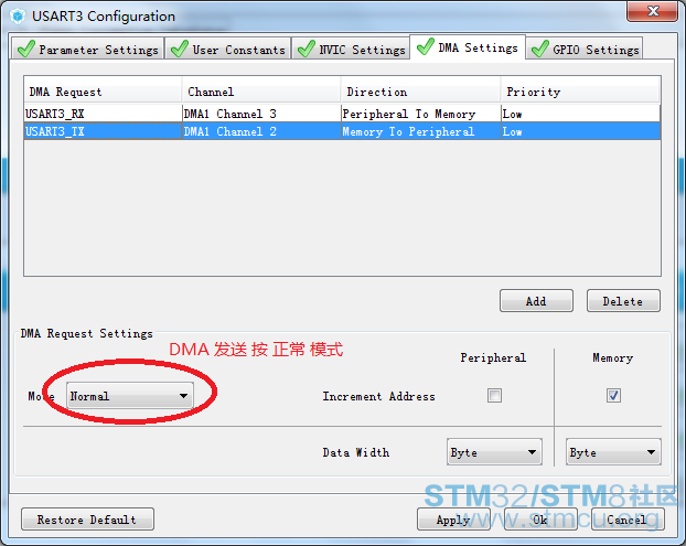

6 N, s! a9 S" f4 j" H* f+ b% V2、DMA发送要用 正常模式,需在每次发送时重复调用。还要打开UART中断,否则即使重复调用DMA发送函数也只有第一次发送有效,其余不会执行(UART发送状态一直处于 BUSY)。若是 循环模式,则会连续不断地发送,不会停止。
! H- ^+ D- p: V6 z7 a7 l以上两点大家可以自己改改测试。) M/ Y1 B! I9 N* W

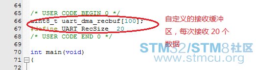

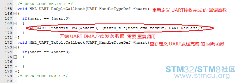

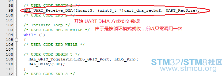

二、Keil例程编写
% `' v0 B: u* ^# ^; _! l+ t 4.png
* g% H) E4 A, \$ A4 r! [ 6.png * T. @$ ^8 X0 e7 o* q

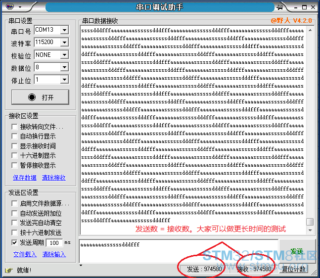

, r6 [' o$ G! T0 S6 B) L2 W三、测试
" A2 a( g: Y/ {可以看到,发送数 = 接收数。大家可以做更大数据的短间隔长时间测试,看看会不会出错。
