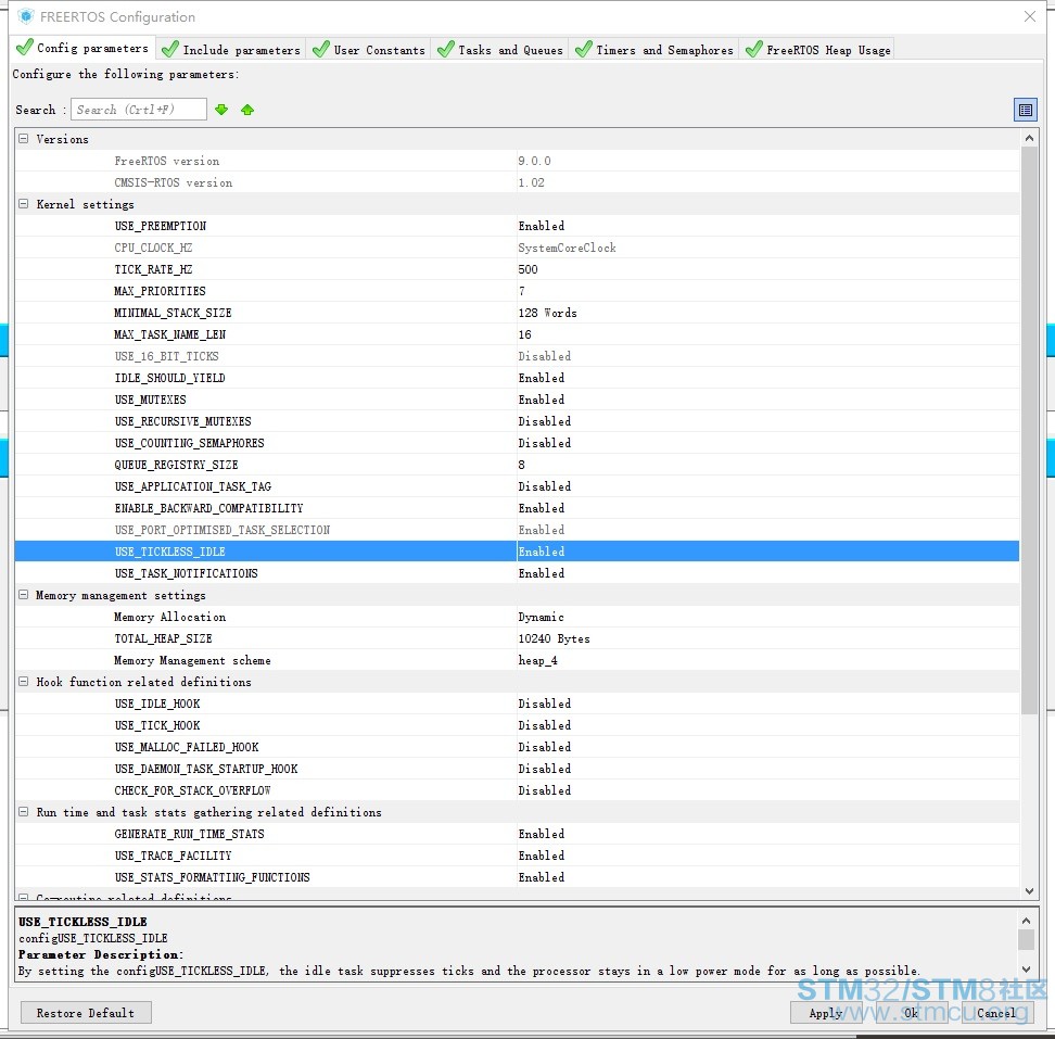

实现方法(CubeMX):
% }4 }* @. x9 D9 w& Y. j freertos1.jpg $ S0 N0 B0 K' K7 [( N* m3 a/ Z
使能USE_TICKLESS_IDLE
% W) F% j* K! R: F# v) s( O5 T此时软件生成2个函数代码:
3 g; c; {; s6 g& F" @9 g

修改为以上,*ulExpectedIdleTime = 0;抑制OS的tick中断,HAL_PWREx_EnterSTOP2Mode进入STOP2模式,SystemClock_Config在退出STOP2模式时重新初始化时钟配置。7 u; ]' ^: g+ W) r

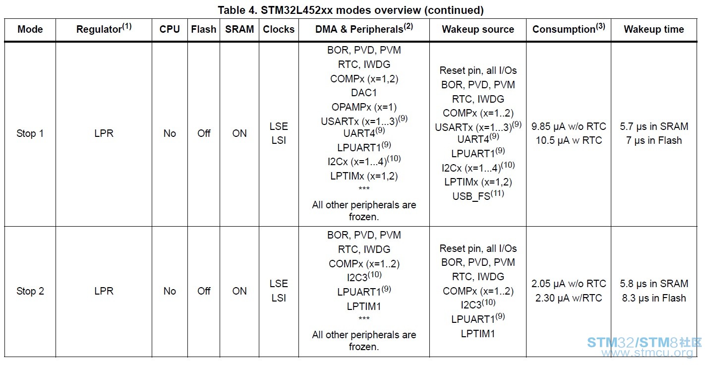

3 h' M8 l5 [. i% K7 w freertos2.jpg . m! ?# A  g$ Q' F
手册中给出的Wake UP source都可以退出STOP2,一般配置RTC用外部LSE时钟能自己控制进入低功耗时间。$ e4 W" r, q0 Q5 Y+ D
# }1 D4 K0 `6 S; k退出后你的OS依然在欢快的奔跑!SRAM数据依然保持!
