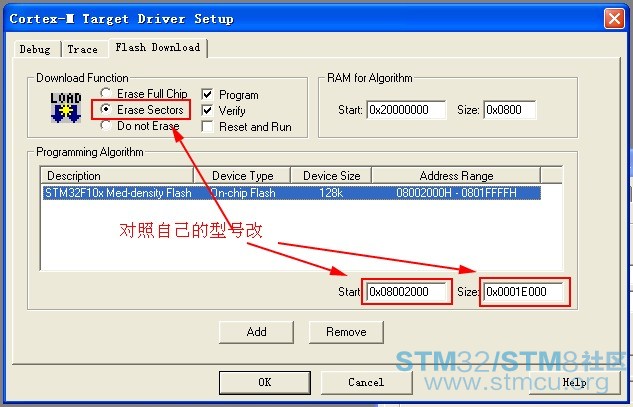

Keil下使用SWD模式怎么烧写STM32指定Flash地址?
冯兆亮 提问时间:2018-2-1 16:59 /
比如:我要烧写到0x08002000处,怎么做?
赞 收藏 评论5 发布时间:2018-2-1 16:59
5个回答
七哥 回答时间:2018-2-1 19:39:02
编译设置就不说了,只针对你的烧写指定地址Flash。

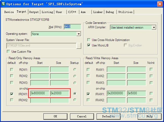

adlu 回答时间:2018-2-1 17:55:19
只知道,修改这两个后,编译出的hex文件,程序的入口起始地址就是修改后的值。
如果你想往指定地址写入指定的数据块,我就不知道了。

冯兆亮 回答时间:2018-2-2 16:39:01
感谢回复!直接采纳,有效!
冯兆亮 回答时间:2018-2-2 16:39:19
如果你想往指定地址写入指 ...
感谢回复!我常用的方法!
