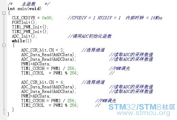

请问下大神们,我用STM8S003单片机做2路ADC实验,单次模式可以分别读取2路ADC吗?

wenyangzeng 回答时间:2018-2-2 13:15:26
扫描模式就可以了。

zhangli-li 回答时间:2018-2-2 14:18:42
wenyangzeng 发表于 2018-2-2 13:15
扫描模式就可以了。
那请问单次扫描模式就可以是吗?因为用扫描模式的程序现在还不会写,所以先问一下
wenyangzeng 回答时间:2018-2-2 14:43:52
zhangli-li 发表于 2018-2-2 14:18
那请问单次扫描模式就可以是吗?因为用扫描模式的程序现在还不会写,所以先问一下 ...
单次扫描可以的。
ST官方代码很多可以参考的 ADC2.rar (7.97 KB, 下载次数: 19)
