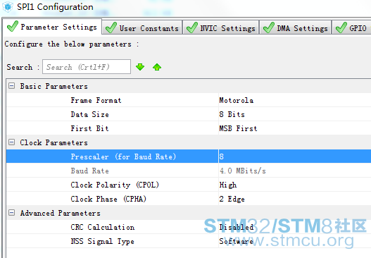

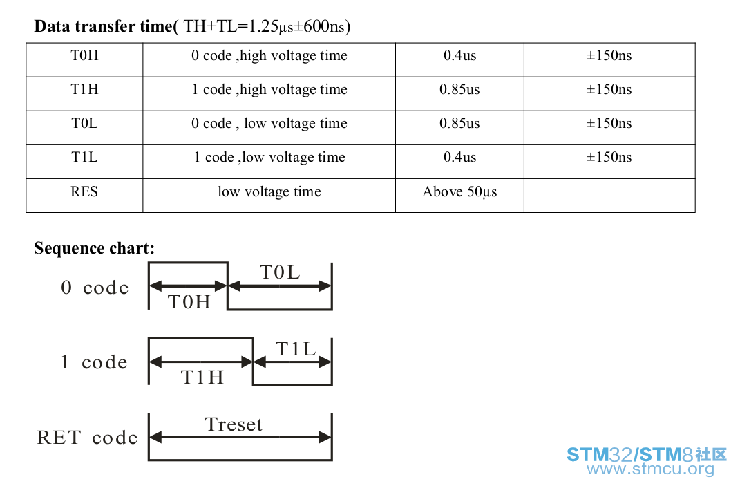

仔细一看发现 WS2812一个bit 周期是: # J* R) o# o2 X1 [
         TH+TL=1250ns (±600ns), Min=650ns,Max=1850ns: n+ y7 q5 L: o5 w- e3 ?0 e, c
如果把SPI提速到4Mbits/S 的时候,SPI一个bit的周期是250ns,刚好和符合WS2812 T0H或T1L 400ns ±150ns范围。SPI 4个bit的周期刚好1000ns,刚好可以满足WS2812的时序需求。' P3 D! O& w& W1 [  g/ T
SPI=0x8 等于 WS2812的 0
5 s; r+ z  e' r7 X1 @! I# w$ JSPI=0xE 等于  WS2812的 1
: q2 z  B" k# J也就变成一个SPI的byte,可以表示2个Ws2812的2个bit。一RGB像素颜色只需要 24bit/2bit = 12byte0 _0 H( O: e% Y9 A
" C1 E/ C1 d% R" N& ^) E

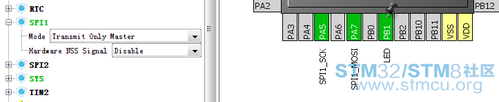

5 w& q" b7 z& r% E% s8 ~2 q8 @3 s% ^SPI速度及极性配置:
/ l9 O# Z) j) y% p0 F" ^ 捕获.PNG
- m7 Q' v& ^! ]3 b+ t
& D/ e5 c( ], Y4 }- f( ?* I& D9 [4 W# {
SPI只需要配置主机只发模式,这样可以节省一个IO口2 J$ D; W1 f% S6 V8 l

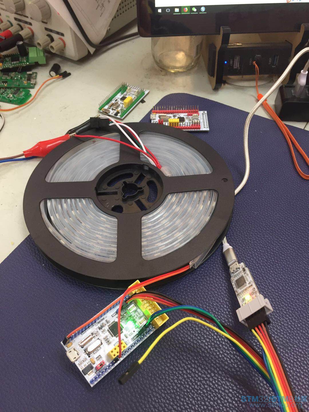

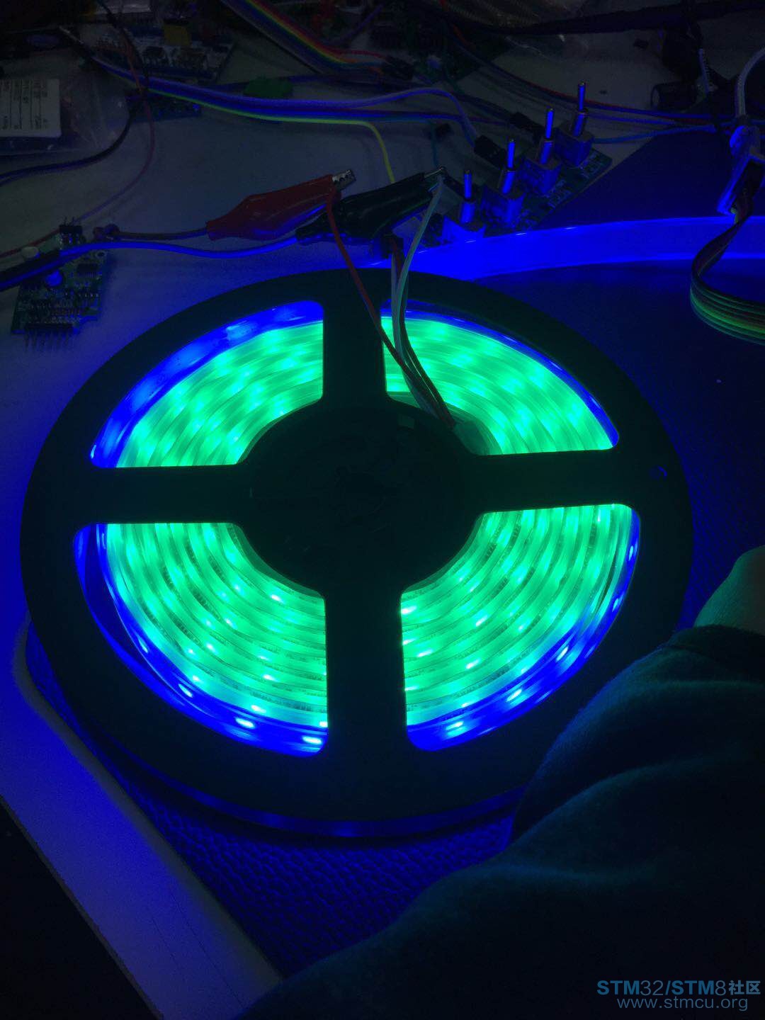

驱动整盘WS2812都很轻松! b2 L( M5 x. }  c" _7 }% d- x
微信图片_20180206141317.jpg    微信图片_20180206135738.jpg ) r+ {6 k) H. y

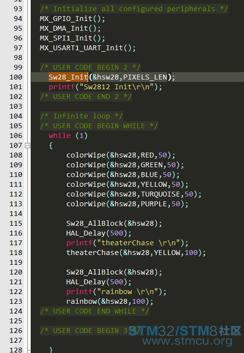

驱动库说明:  f* h/ i- T8 E4 U
例子使用Stm32CubMx 4.23,STM32L151C8T6,IAR/MDK工程% N: }7 b  y/ v
程序移植了Adafruit NeoPixel库函数,* P* a, x' t4 X4 Q6 f
采用HAL库驱动方式(struct),可以方便移植到其他STM32芯片上,
0 W6 v$ ^5 j' [# K) K只需要分配多个struct变量,硬件稍微改下,就能分时复用,控制多串灯珠。
