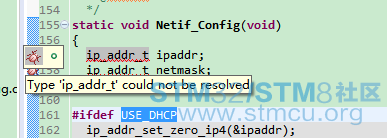

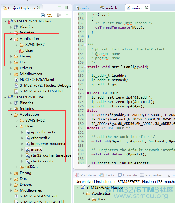

本帖最后由 anobodykey 于 2018-2-28 16:00 编辑 之前一直都是使用的MDKIDE,但考虑到跨平台的问题,以及ST官方的支持,尝试了一下SW4STM32IDE,官方宣传该IDE的效果不错,这里编译了一下STM32F767ZI_Nucleo对应的lwip工程,出现一些问题,如下:
虽然不影响编译,但看着很不舒服,未找到解决办法,本来还以为是固有的问题,又打开了STM32F769I_EVAL对应的lwip工程,却没有这个错误

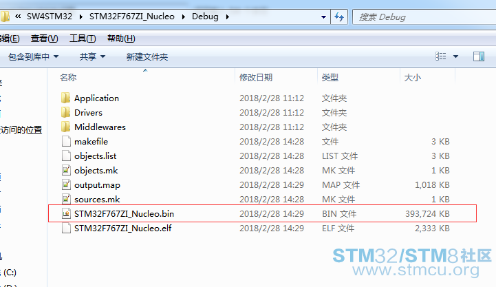

工程都是没有改动过的,只是打开并编译了一下,这个还只是小问题,编译完成后我看了一下bin文件大小,居然有300多M,如下:

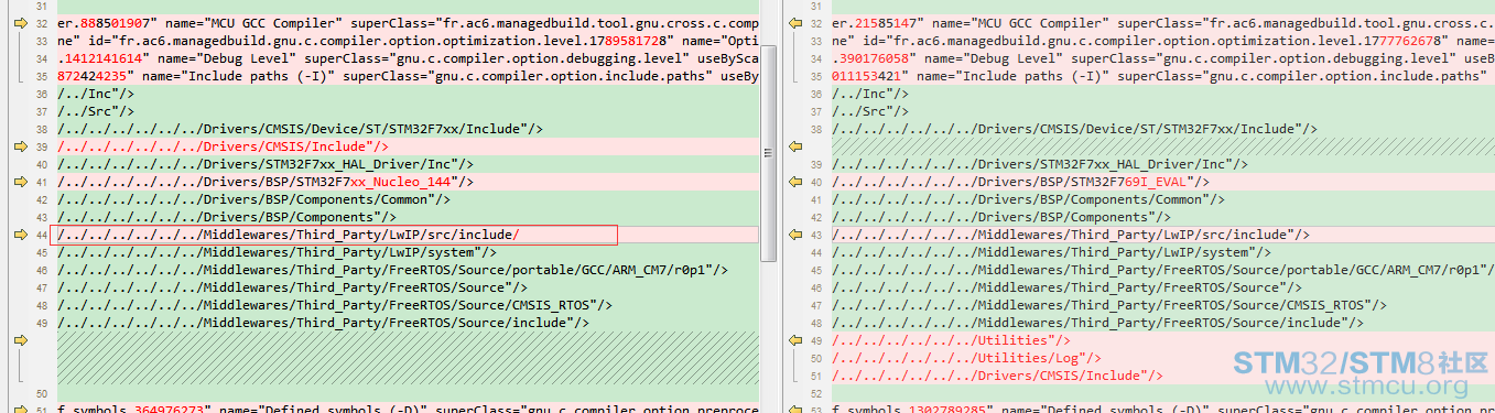

何解?不知道各位是否有遇到相似的问题,但我编译了Example目录下的USART工程,bin文件又是正常的,百思不得解,到底SW4STM32这个IDE用的人多不?大家来讨论下 PS:经过767和769两个工程对比,发现.cproject有些许不同,具体如下:
左侧是767的文件,红色方框处是不同之处,语法有误,完善它,给它补齐双引号以及右尖括号,并保存,在工程中右键Index->Rebuild,即可解决该问题。 |
