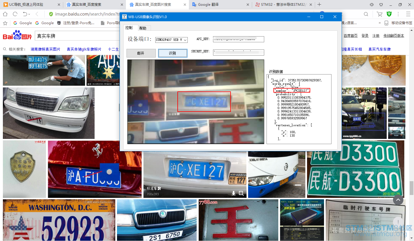

用STM32F4实现的USB摄像头UVC,配合上位机可识别车牌

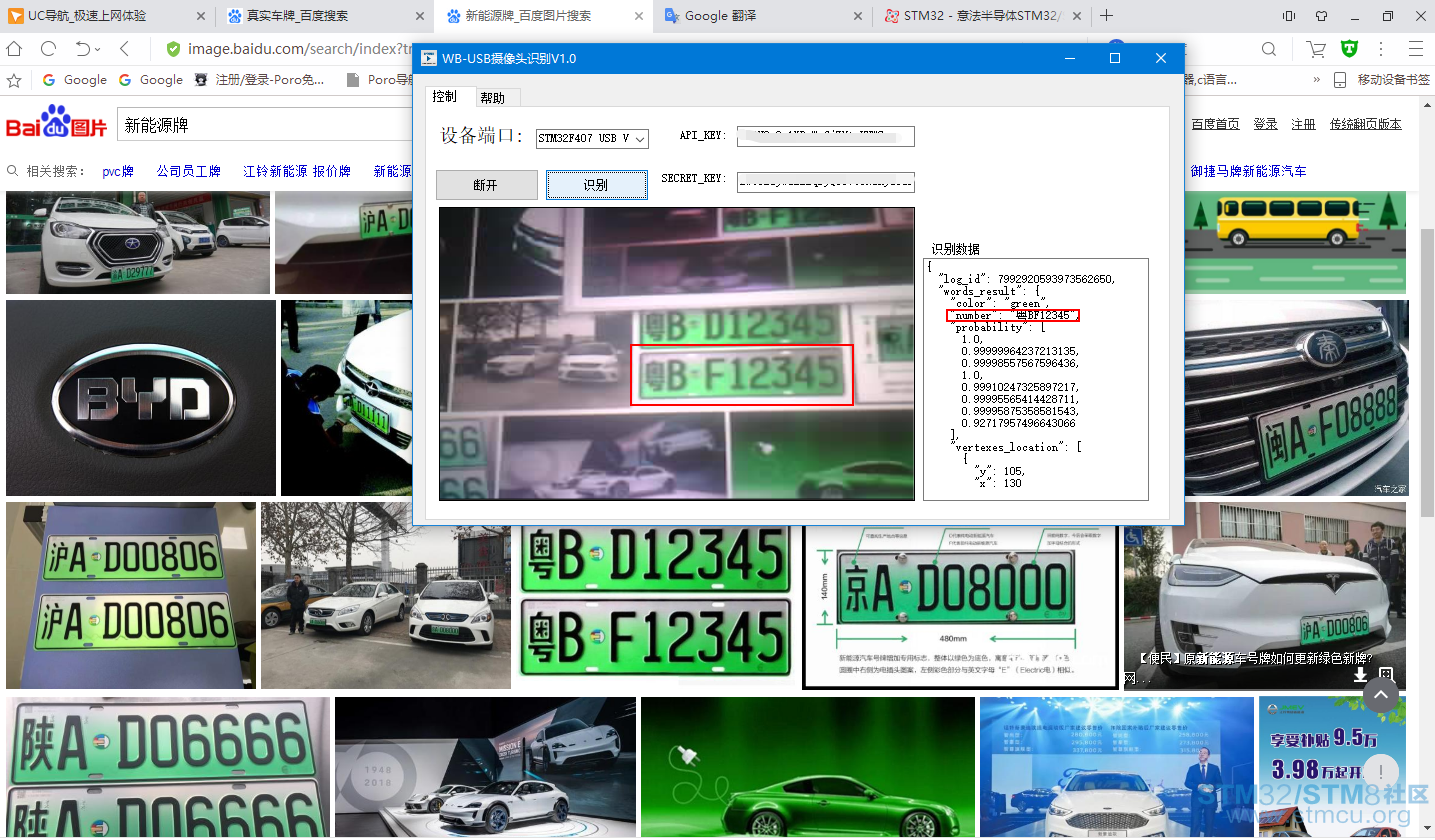

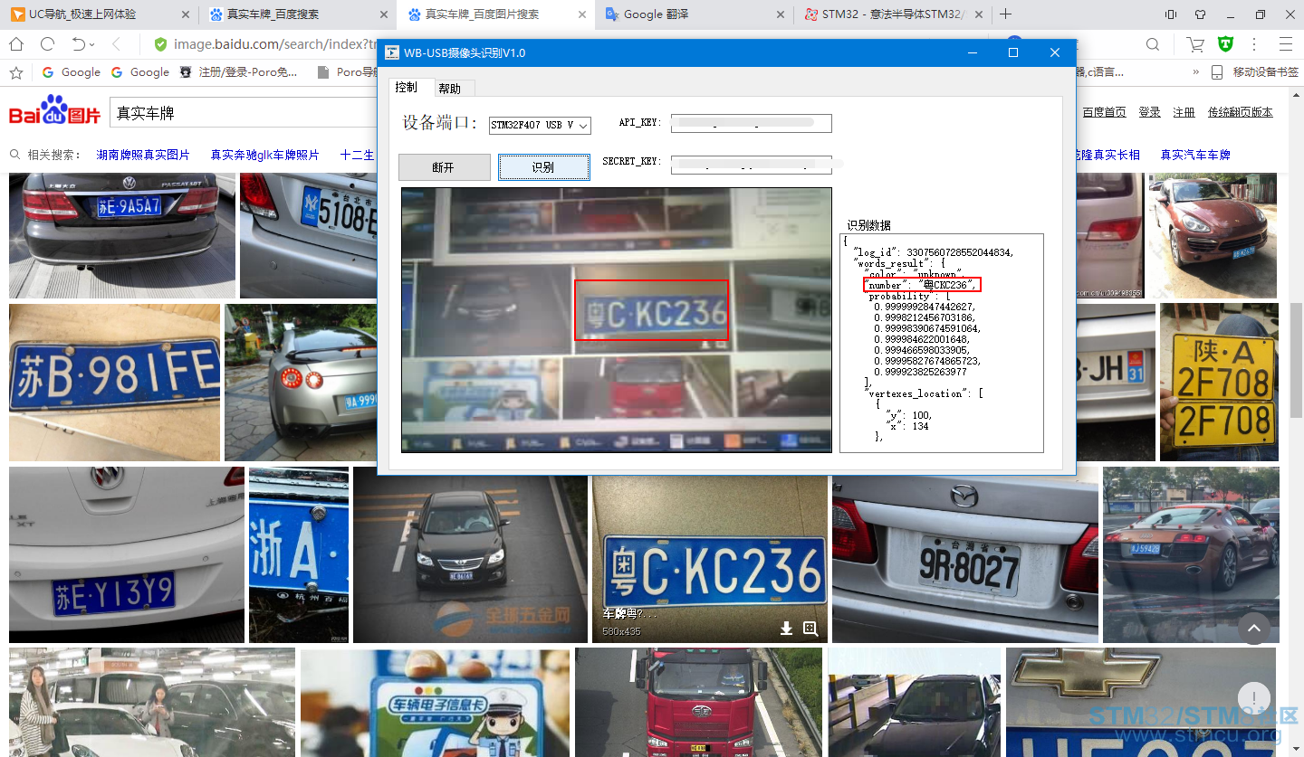

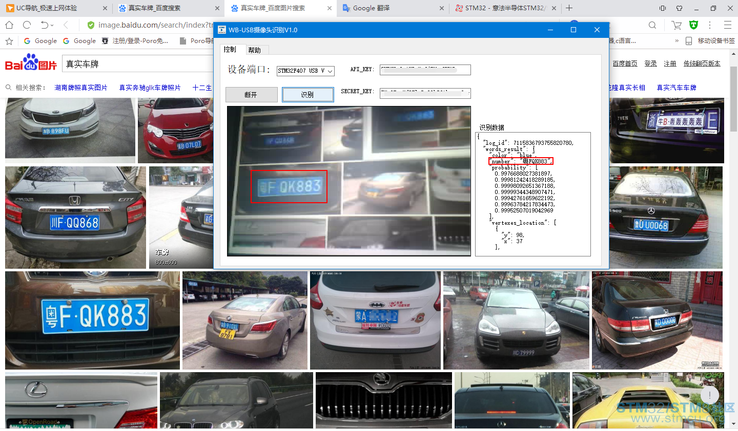

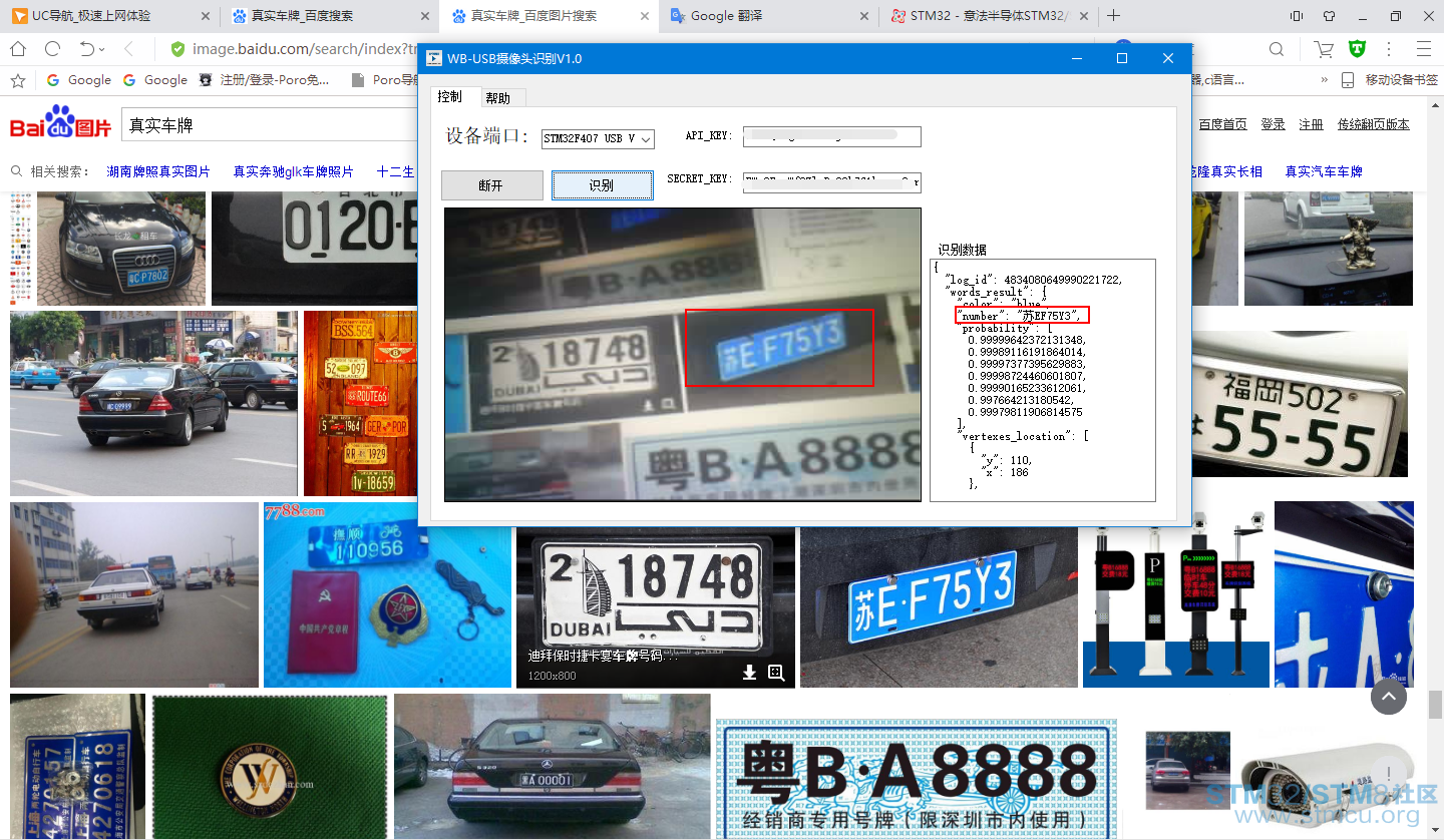

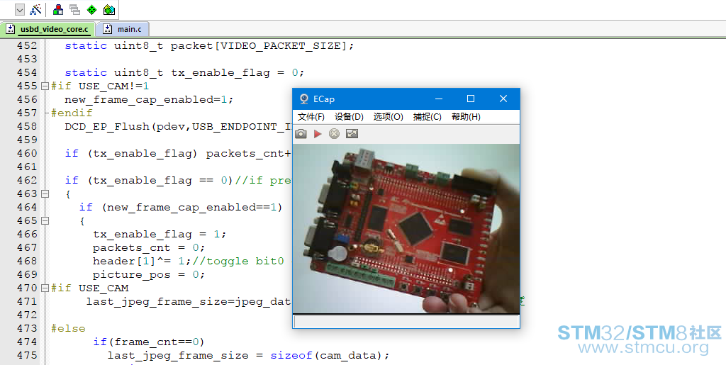

      用STM32实现UVC,网上也有一些零零散散的资料,有人做出来了,源码还在硬盘的某个角落,没舍得分享出来;有人放出了源码,硬件板卡又没有摄像头,这回我就来个全面一点的,加了摄像头,只不过画面是渣渣,看哪位camera高手给优化下。

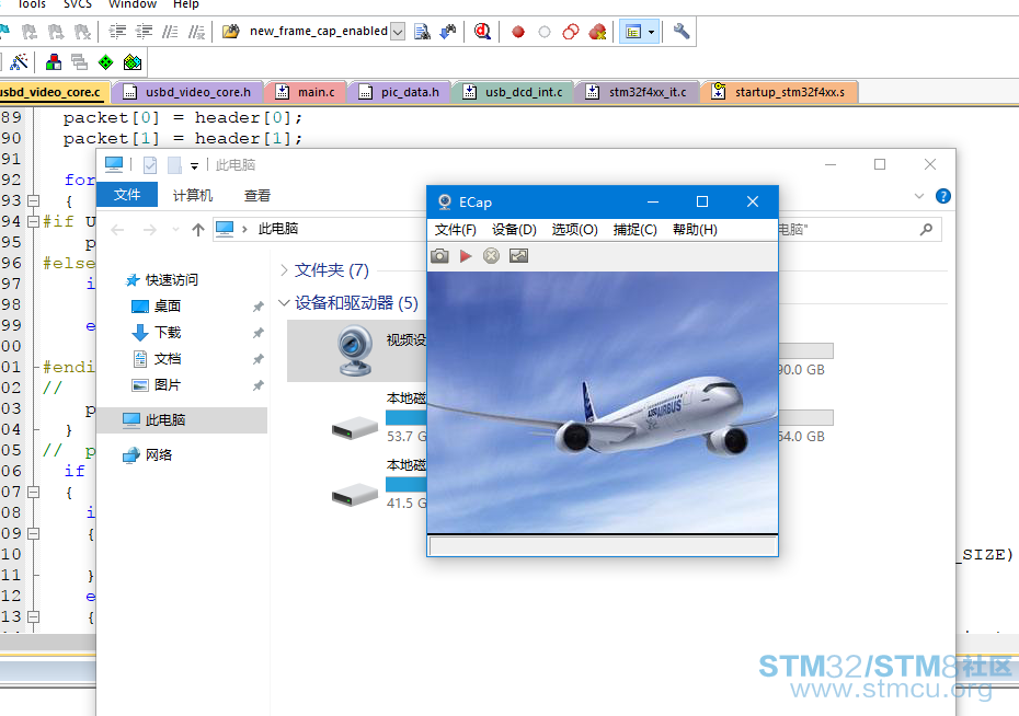

没有使用摄像头的,图像在STM32flash上,程序里放了两张图,来回通过USB发给PC,这是其中一张。
启用了摄像头,型号是常用的OV2640,注意,程序使用了外部512K的SRAM,没有此IC的板卡需要修改下程序才能用。
测试源码在这里。
