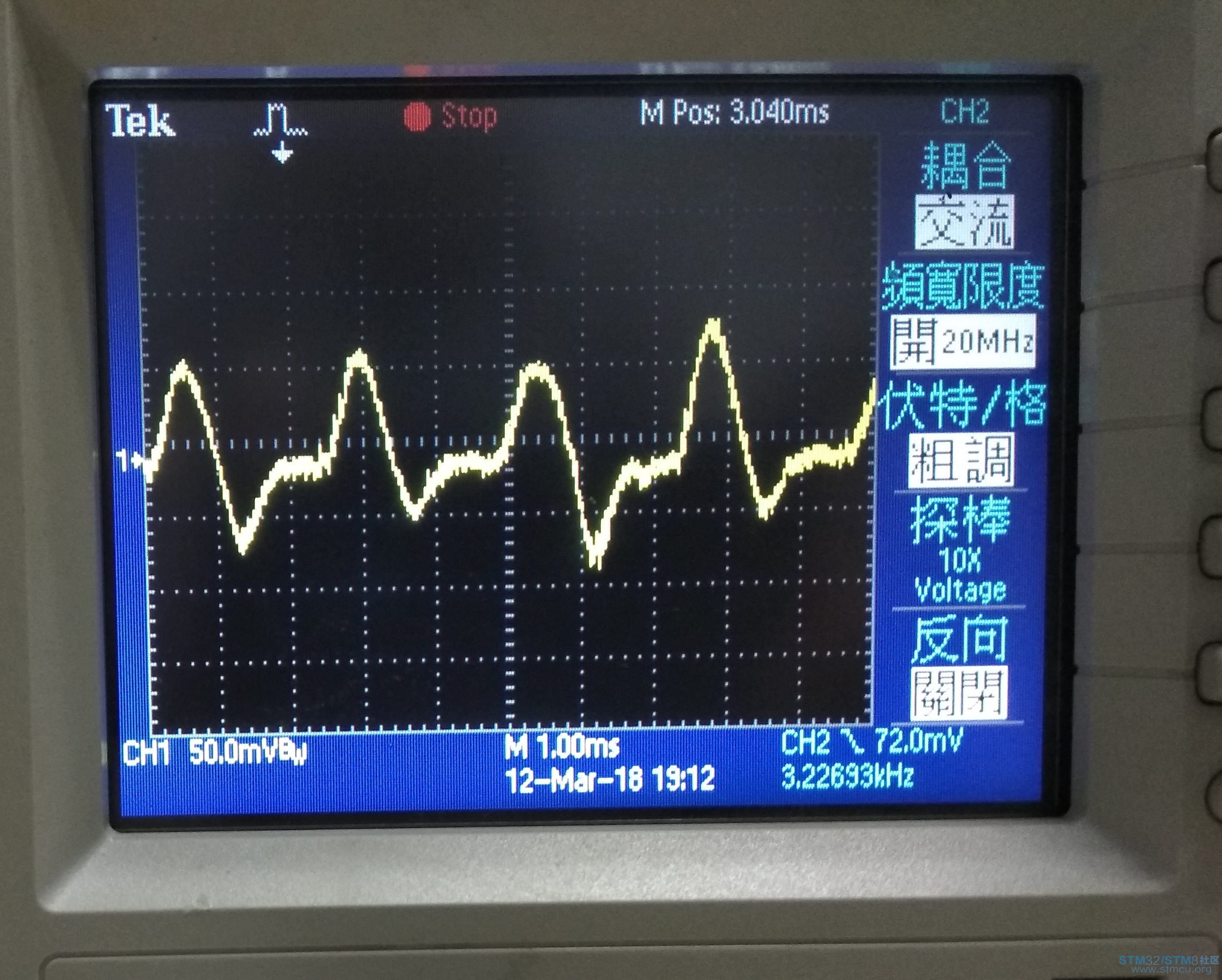

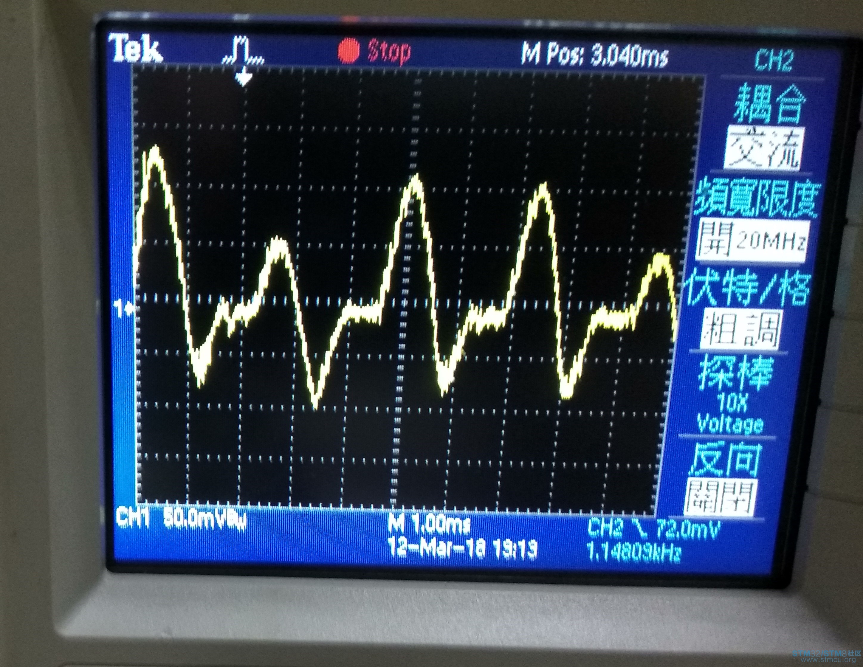

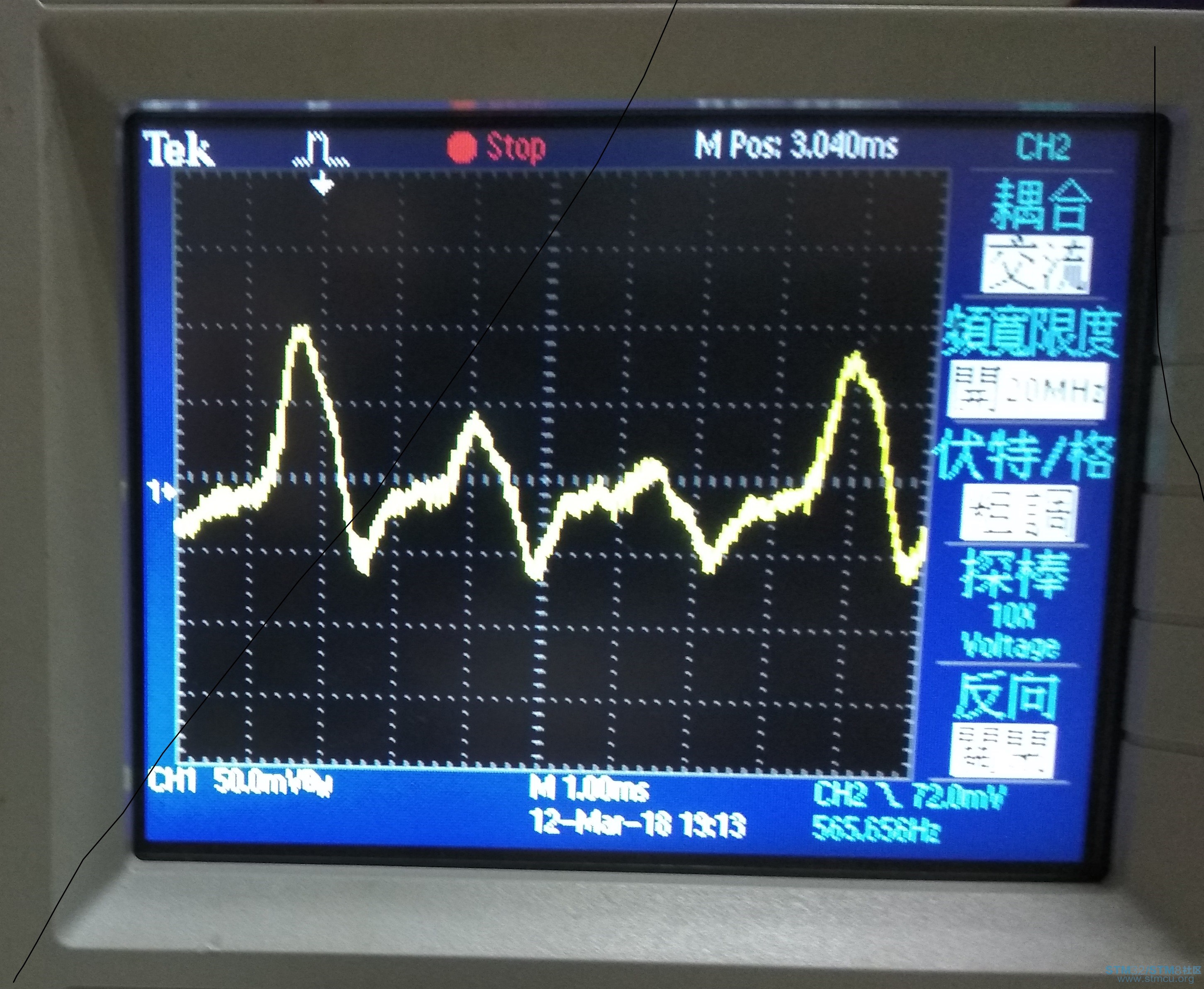

我用 STMFEBKc6t6 做的第一个FOC 有霍尔传感器驱动器, 电机有抖动。3相空转电流波形如下下面3幅照片所示,似乎离正弦波还有点距离:

空载波形是比较差的,但是我感觉是你输入角度有问题,

FrankChen 回答时间:2018-3-13 10:55:56
我也怀疑霍尔传感器放置角度有误差,导致抖动。
努力的人 回答时间:2018-3-13 11:29:01
你好,你可以看一下位置角波形,是否为三角波,看波形位置角增加时是否按照斜坡直线上升。另外你把转速环开环,单独调节电流内环PI参数,看波形是否好转。如果考虑到谐波的话,你可以看在进入ADC引脚之前硬件电路是否有低通滤波环节,没有的话加上
