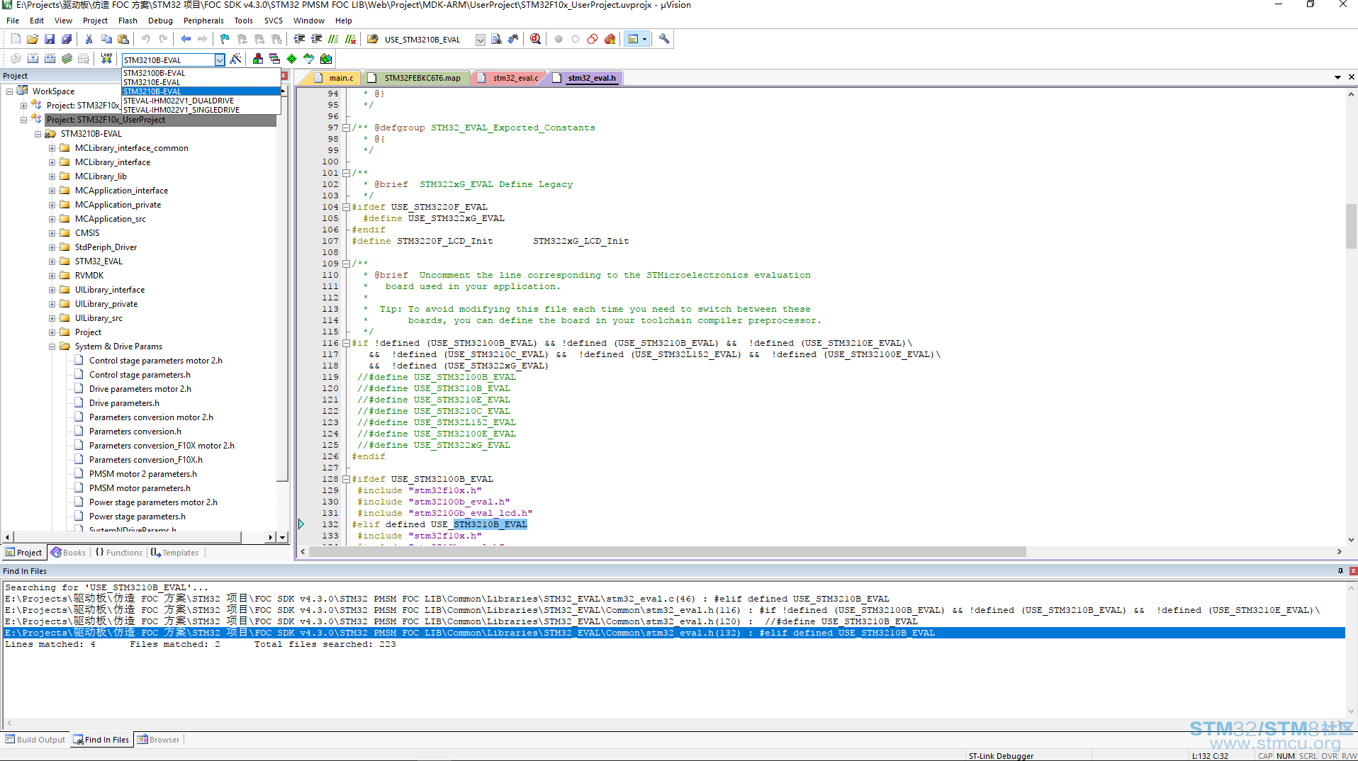

我是新人,本来是搞硬件的。上手FOC4.3, 使用的是 STM32FEBKC6T6,用的是Keil uVision 5。我打开了FOC4.3 库里面的 STM32F10x_Workspace, 如下图所示:
选择 STM32F10x_UserProject 为当前项目。 可是这些框架似乎只为几种开发板而设计,如下图:
请问各位,我该怎么样为自己的硬件搭建Foc4.3 框架?

这个问题,说难好难,说简单好简答.两种方法,直接根据这个库,修改那个eval的文件就好了,修改成和你硬件匹配的就好了.第二个方法,推荐这个,你可以用cubeMx生成一个与你硬件底层符合的工程,在把FOC4.3移植过去就好了.
