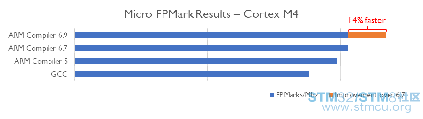

      现在主流的Cortex-M开发环境和中间件代码都是基于GNU和Arm Compiler v5工具链的写的。其实ArmCompiler v6工具链已经出来很久了。对比ArmCompiler v5工具链,Arm Compiler v6做了很多改进。这个文章就来研究下怎么快捷的把ArmCompiler v5的代码迁移到Arm Compiler v6上。为什么要用Arm Compiler v6的工具链呢?Keil网站上有一张图解释了这个问题。; i0 m0 B# H/ h8 k, Z7 e
图片1.png * U. Z9 p& S% Z# w: `$ c: l  j
        毕竟是ARM的官方工具链,对构架理解比较深,优化的好一点吧。

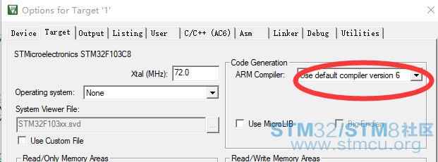

" @4 o3 ?9 f/ L把Arm Compiler 5的项目往Arm Compiler 6迁移很简单。用STM32CubeMX创建一个MDK项目。默认是Arm Compiler 5的编译器。直接用Arm Compiler 6编译肯定很多错误。成功迁移其实只需要简单的两步。
( c6 _2 |$ f: j* o        1、你打开一个MDK项目。然后在Target选项卡里选择Arm Compiler 6。) h8 Y( M4 h5 u% x

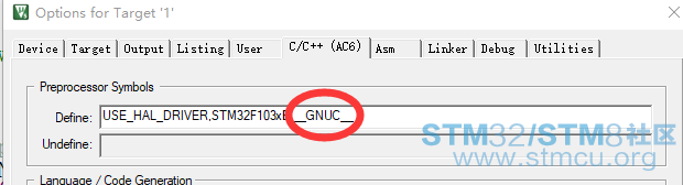

        2、在C/C++选项卡里添加一个定义__CNUC__+ Y' O8 |6 X/ F7 k
& j* i! d! \- J
; c& P) {( t+ G2 R/ y% m3 {        然后点编译就可以了。没有任何错误和警告,顺利通过编译。

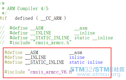

. Q( `: l" \. g5 `, o        这个添加的定义导致编译时候的同时引用了CMSIS的GNU实现接口(cmsis_gcc.h)和Arm Compiler 6的实现接口(cmsis_armcc_V6.h),可能会出现问题。那我们严谨一点,不搞这种投机取巧的办法。

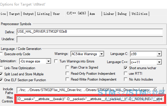

0 v) L1 W/ P2 ?8 c$ D6 i: MArm Compiler 6和Arm Compiler 5的C语言区别主要在扩展的C语言属性关键字上。就是__weak,__packed这类关键字。那我们预处理定义里面自己添加转换规则就行了。使用-D这个选项。比如-D__weak="__attribute__((weak))" -D__packed="__attribute__((__packed__))" -D__NOINLINE="__attribute__ ( (noinline) )"
4 I# p6 z$ V3 r9 G# {" \       根据编译的时候出现的错误,按照迁移手册上说明,定义一个预编译的转换规则就行。
