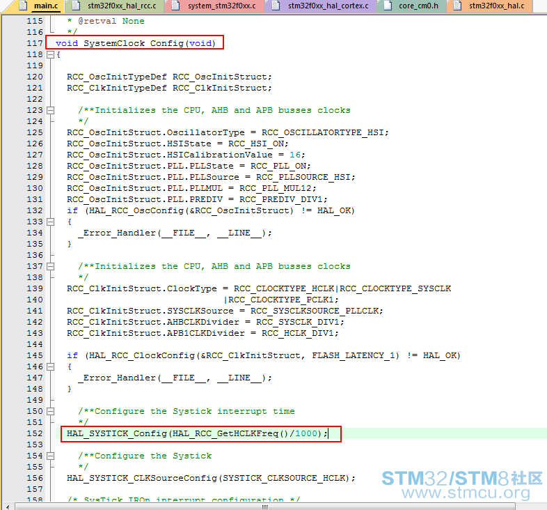

七哥
回答时间:2018-3-22 09:59:20
a0a.1 32b0c
默认的HAL_Delay()是1ms级延时。
对应的系统时钟初始化中有一条指令,HAL_SYSTICK_Config(HAL_RCC_GetHCLKFreq()/1000);
HAL_RCC_GetHCLKFreq()/1000的值越小,频率越高。当HAL_RCC_GetHCLKFreq()/1时,为1Hz;你要分个5KHz,那么就是HAL_RCC_GetHCLKFreq()/200。
在函数中用一条HAL_Delay(1),就相当于200us延时。

fjlmnb456
回答时间:2018-3-22 22:51:16
a1024a.1 32b0c
谢谢指教
https://www.stmcu.org.cn/module/ ... p;highlight=systick
