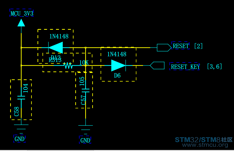

kyuchuan 回答时间:2018-3-23 11:36:15
这个是硬件的复位电路

这种症状我怀疑你复位上拉电阻太小了,以至于除了 POR 以外的各种复位方式全部失效。我原来单位有个项目就遇到过这种问题,复位线上拉只有 120R,不管是内部复位还是复位按钮全都失效,后来发现烧不进程序仔细检查才发现是这个问题。

wudianjun2001 回答时间:2018-3-23 08:28:40
外部硬件复位的话无论在什么情况下都会起作用的,检查下复位电路等硬件部分是否有问题
