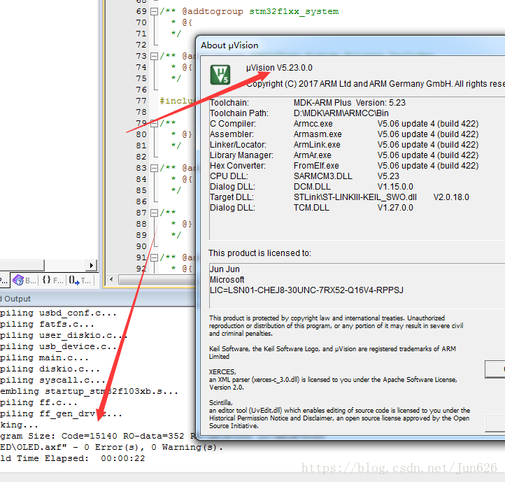

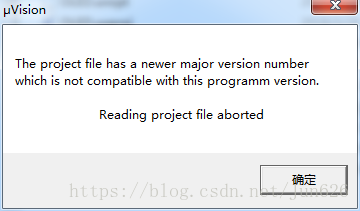

; c, m& r0 |5 K% Q3 d结果就是这样# g$ k' Z& @, Z" o
, N( c$ z  u4 W& m7 b, D2 S
' S# l3 _' ?0 Z7 h- ]3 }# s. A& j( g
现在提供两个方法,使用KEIL4去打开KEIL5的工程
经常使用KEIL的朋友知道,一个KEIL工程,无非就是一些库文件、编译生成的文件、和这个工程的配置文件,前两个都是可以删改的,那么配置文件肯定也是可以的。
! |6 x! k; V% ^5 K$ _* I3 ^
KEIL4不能打开KEIL5的工程,肯定是程序里面做了限制,也就是上面截图的内容,KEIL4判断出来这个工程是一个较高版本的。
6 Q* a- p! E4 N# T5 u0 m

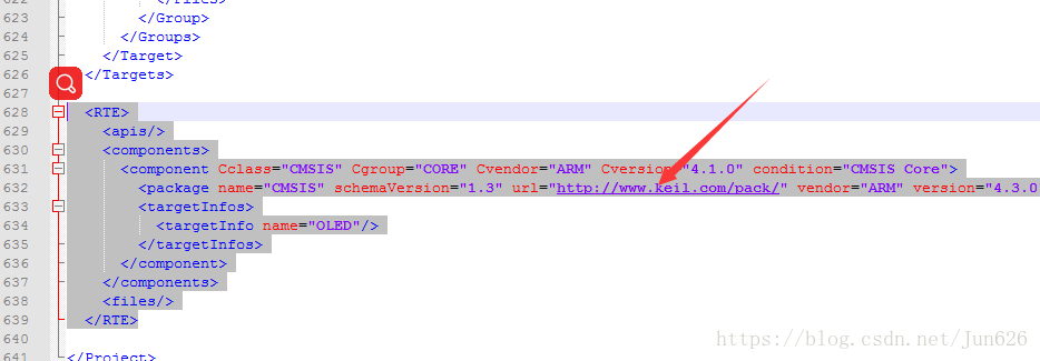

找到第四行,关于版本的这一段
! J$ g' Z4 C/ I: r
把它改成1.1

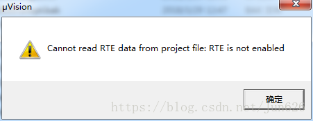

一般5.10左右的版本,做完这一步就好了。不过我这个改了还会报错
意思是读不了运行环境的配置信息,我的做法是,管他个锤子,找到删了
% B, l) {+ @+ Y. P" n% A
翻到最后一段,直接删除
2 u  K0 q! z0 m1 [$ ?# U- M/ p

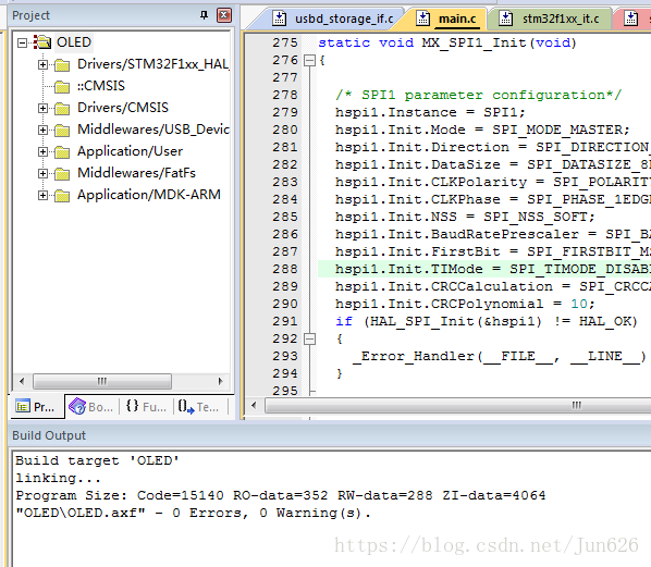

然后再用KEIL4打开并且编译

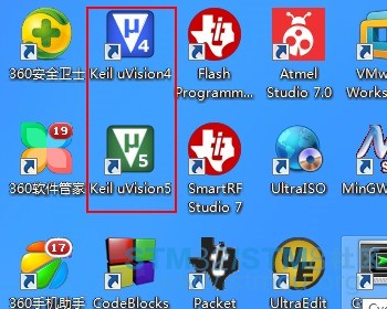

用keil4无法打开keil5的工程,更不要说是编译,除非你改造成keil4的工程。装吧,keil4和kei5都装,来什么工程,用什么编译。注意就是不要双击打开工程,要把工程拖到keil快捷方式上,或者先打开keil,再浏览打开工程。
