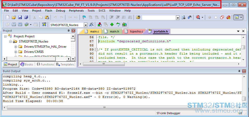

提示无法打开portmacro.h文件,但该文件的确存在,还在想是不是头文件路径没添加,查看了一下头文件设置正确,因此工程设置是正确的,而HTTP例程可以正确编译,百思不得解,后来我把portmacro.h头文件拷贝到inc路径下,例程就可以正确编译了,看来是路径问题导致编译器无法正确打开头文件.后面把portmacro.h头文件还原,查看了工程路径深度,如下: 捕获.PNG
3 H$ g( E4 \9 u+ q' F; x可以看到文件路径还是很深的,一共大概有160+个字符深度,因此把路径深度减小,再次编译,发现可以正确编译了,如下:
) U/ x% j  U5 |8 G  k) m* j因此,当发现无法打开某个头文件时并且头文件路径设置正确的话,可以看看是否是路径深度的问题,大家可以自行测试一下该问题。

Inc_brza 回答时间:2018-3-31 09:04:47
应该不是路径太深,而是路径名太长了
MrJiu 回答时间:2018-3-31 10:26:08
其实呢,是win对路径名的长度有要求。。。我记得好像是128还是256来着,就是路径所有名字的字符数量有要求。。。mdk毕竟调用的win的api,所以也会有这方面的问题。。。。

anobodykey 回答时间:2018-3-31 14:03:26
Inc_brza 发表于 2018-3-31 09:04
$ h8 X/ R( L0 Q8 w% G/ w7 W6 _应该不是路径太深,而是路径名太长了
9 d; \8 z# b6 W. t3 d& Q# ~
对,是整个路径的总长度太长
anobodykey 回答时间:2018-3-31 14:04:20
MrJiu 发表于 2018-3-31 10:26) m! J( C2 T4 N8 ~) s* W
其实呢,是win对路径名的长度有要求。。。我记得好像是128还是256来着,就是路径所有名字的字符数量有要求 ...
, g9 R! E$ b7 n3 K( D
是的,那估计IAR也会有这种问题

- B; Y' |$ r. B, ^& ?3 I; ~  o; \6 h
这个在工程是正确配置了的,是路径的深度以及长度的问题,你可以测试一下
