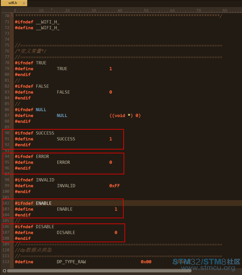

流水白菜 回答时间:2018-3-31 18:56:44
应该是你 “wifi.h"文件里面SUCCESS、ERROR、ENABLE、DISABLE这四个宏定义和stm32f10x.h文件里面的typedef enum {ERROR = 0, SUCCESS = !ERROR} ErrorStatus;typedef enum {DISABLE = 0, ENABLE = !DISABLE} FunctionalState;定义重复了。enum和#define、typedef三者之间定义同名宏定义都会产生冲突,就会报这个错

七哥 回答时间:2018-3-31 22:33:43
你的“mcu_api.c”文件中少了包含一个库 #include "include.h"
因为在stm32f10x.h和wifi.h中都有关于 SUCCESS、ERROR、ENABLE、DISABLE的定义,但是在定义之前先判断的之前有没有定义。由于你没有包含"include.h"文件,所以认为你没有定义,而重定义了这4个宏定义。而实际你在其它文件中又用到了“stm32f10x.h”中的相关定义,因此产生冲突。

hqw 回答时间:2018-4-4 20:19:31
toofree,你好,关于我第一次发帖请教不能编译成功的问题,我还想弄清楚些。
方法1:#include "include.h"        //20180331Íí£¬Ìí¼Ó´ËÐУ¬STÉçÇøtoofree
#include "wifi.h"
按上面这样改,可以编译成功,如果两者调个先后(如下方法2),就不能编译。不知如何解释?
方法2:
#include "wifi.h"
上次,我的原项目是不能编译成功的,你按方法1改后可以编译成功。你的解释是:因为在stm32f10x.h和wifi.h中都有关于 SUCCESS、ERROR、ENABLE、DISABLE的定义,但是在定义之前先判断的之前有没有定义。由于你没有包含"include.h"文件,所以认为你没有定义,而重定义了这4个宏定义。而实际你在其它文件中又用到了“stm32f10x.h”中的相关定义,因此产生冲突。
   我现在对了下,其实wifi.h中根本就没有关于 SUCCESS、ERROR、ENABLE、DISABLE的定义。那就不存在在stm32f10x.h和wifi.h中都有关于 SUCCESS、ERROR、ENABLE、DISABLE的定义的问题。那不能编译原因是什么呢?
   我再把你上次改好的项目附上。有空麻烦再分析下,不胜感谢了。

hqw 回答时间:2018-4-9 15:18:31
因为在stm32f10x.h和wifi.h中都有关于 SUCC ...
#include "wifi.h"
方法2:
#include "wifi.h"
七哥 回答时间:2018-4-9 15:39:51
  这是C语言功底的问题,你要这么说,那我也没办法了。先学习一下C语言吧。
