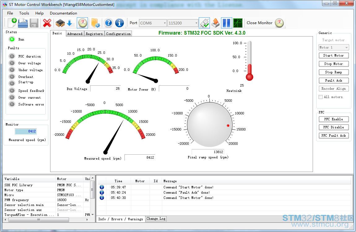

速度不能再网上升了,怎么回事?
在用STWB操作电机时,电机的速度设置为13000多,但是实时值为8412也不能够再往上升了,这是为什么?

wenyangzeng 回答时间:2018-4-2 19:11:52
可能过流保护电路动作了。

努力的人 回答时间:2018-4-2 19:59:31
看你电机,如果是永磁电机,当转速升到一定时,想要继续增加转速需要进行弱磁控制

feixiang20 回答时间:2018-4-2 23:27:52
看来已经超过保护限值了,尝试修改之前几个参数看看

五哥 回答时间:2018-4-3 09:03:48
我用官方的板子和电机跑了,效果还不错啊。可能你的极对数、相电阻或者是电感填的不对,造成速度不准。

lh07 回答时间:2018-4-3 09:30:03
五哥 发表于 2018-4-3 09:03
我用官方的板子和电机跑了,效果还不错啊。可能你的极对数、相电阻或者是电感填的不对,造成速度不准。 ...
这个也有可能,但是所填写的参数是利用官网开发板测试出来的数据啊
lh07 回答时间:2018-4-3 09:35:25
努力的人 发表于 2018-4-2 19:59
看你电机,如果是永磁电机,当转速升到一定时,想要继续增加转速需要进行弱磁控制 ...
我试试,一开始用ST官网开发板测试时,速度能升上去,我加上弱磁试试
