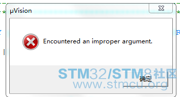

最新MDK5.25.20调试中经常弹出encountered an improper argument
weizhiwuxian 发布时间:2018-4-11 15:37
百度了下这个问题,好像没有解决的方法

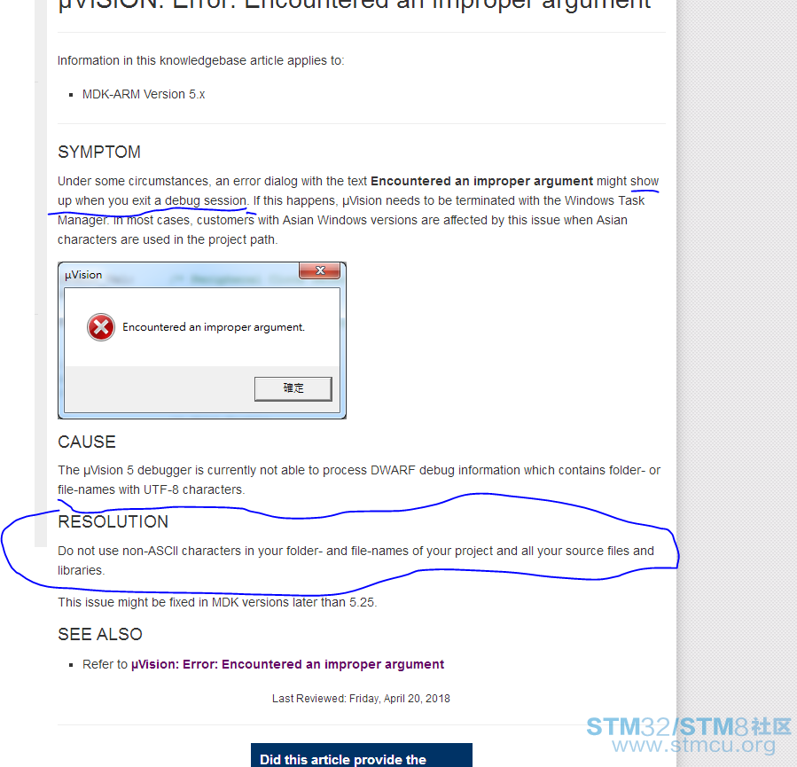

keil 真是越来月不考虑中国用户,中国毕竟盗版的多 C:\Users\Administrator\Desktop\捕获.PNG

weizhiwuxian 回答时间:2018-4-11 15:42:43
bargagebaobei 发表于 2018-4-11 15:40) F! B4 e, \, B2 J5 w; D/ q
参数不正确,看看程序参数那一块有没有问题
# k2 E: m' M% w2 M5 B能说得具体点吗?我之前用其它版本的MDK没发现这个问题,同一个程序
琦子 回答时间:2018-4-11 15:48:57
如果你确认是相同程序什么都没有动的话 就要考虑软件和硬件兼容性的问题了
weizhiwuxian 回答时间:2018-4-11 16:10:30
bargagebaobei 发表于 2018-4-11 15:481 W8 u, x. f, p
如果你确认是相同程序什么都没有动的话 就要考虑软件和硬件兼容性的问题了 ...
! V+ [7 U+ d& P( i+ L5 i& s! S3 E
我调试了几个程序,都有这个问题,好烦人呀,- o- K: v! ]' y8 S# ^
都是在运行中,停止或,直接点退出调试状态时,就会弹出此问题.
  B1 `8 P' G7 E, h/ ~: C调试新塘的M452,STM32F429,407都有
