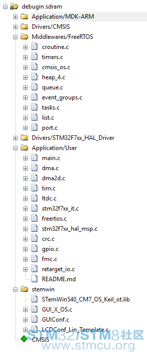

      前面写过一篇把程序迁移到Arm Compiler 6的教程,但是经过实践,发现还有一些错误。而且MDK更新到5.25和Arm Compiler 6.9后,又出现了一些新的特性。所以又重新写了一下,这次都是经过实际程序验证的,应该是没有问题了。Demo工程代码放在http://github.com/babycheng/STM32F767IGDemo.git。Clone下来以后直接编译(我用的板子是apollo的767的开发板,4.12试运行不知道哪里有问题,但是编译是可以通过的,后面再解决)。实际项目结构如下图。

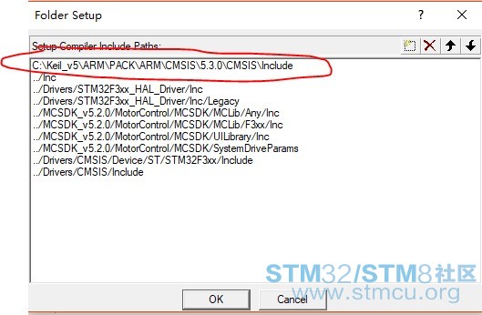

     下面是使用Arm Compiler 6工具链需要设置的步骤:
     首先是STM32的HAL库的迁移。
     1.选择Arm Compiler 6.9编译器
' z9 ?0 C" w" \, P' t# n

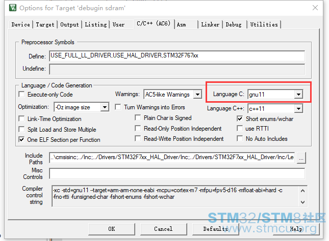

      2.修改C/C++选项卡,改红框里的选项。这个选项是MDK5.25刚加入的,如果你是老版本MDK,在下面的Misc Controls框里加-std=gnu11选项,是一样的效果。

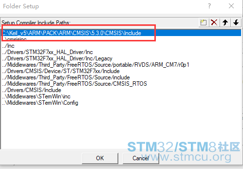

     3.在Include Paths里添加如下图的头文件目录,具体的目录根据你的MDK安装目录修改,这个目录需要放在最前面,确保这个CMSIS头文件最先被搜索到。
      完成这三步,HAL库就可以用Arm Compiler 6.9编译了,编译结果没有错误没有警告。

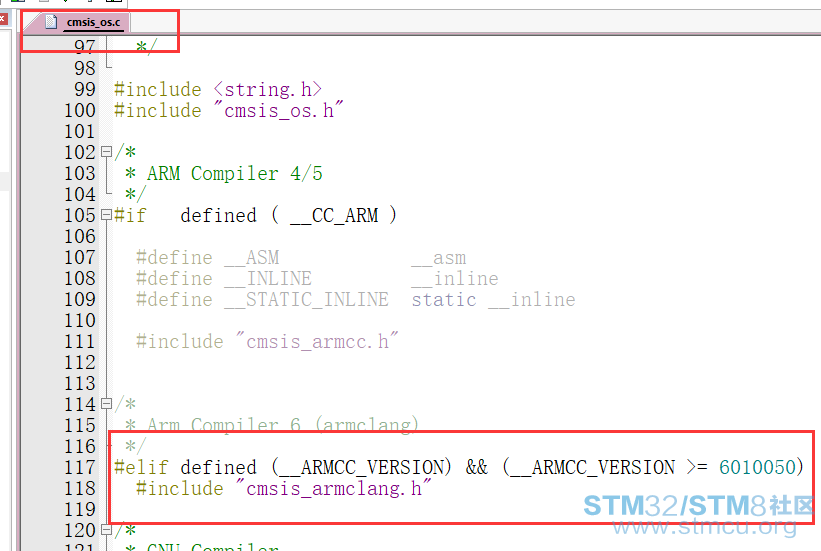

      这里要解释一下。其实ARM在推出Arm Compiler 6的时候,已经考虑到了原有代码从Arm Compiler 5编译器迁移到Arm Compiler 6编译器的问题。在CMSIS接口里进行了预处理,原有代码只需要包含最新的CMSIS接口头文件就可以使用Arm Compiler 6了。MDK5.25附带了最新的5.3版的CMSIS接口。如果你是用STM32cubeMX自动创建的工程,那引用的是CubeMX自带的4.3版本CMSIS接口文件,这个版本的CMSIS接口是没有迁移预处理的,你需要自己添加。所以最方便的迁移办法就是添加最新版的CMSIS接口,并且要放在搜索目录最前面,编译器使用第一个被找到的头文件。那怎么看自己的代码在编译的时候是不是使用了最新版的CMSIS接口呢?你查看一下编译文件引用了哪个文件就可以了。
     如上图,如果是用了cmsis_armclang.h那就是最新版的CMSIS接口。如果是cmsis_armcc_V6.h,那就是用的老版本接口。

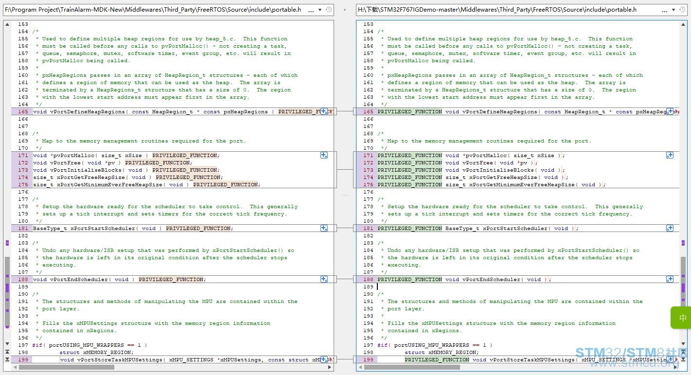

     然后再是FreeRTOS的迁移。
    1.把port.c和portmacro.h这两个文件用GCC编译器的相应版本就可以了。其他的FreeRTOS代码不用改。
    .STM32CubeMX创建的工程使用了CMSIS-OS v1的接口,因为ARM现在主推CMSIS-OSv2版接口,v1版的接口不更新了,所以需要做如下图修改。如果你自己使用了最新版的CMSIS-OS v2接口是不需要修改的。
      其实对于没有为Arm Compiler 6做适配的代码,用Arm Compiler 6编译很多错误的原因都是没有引用正确的cmsis_armclang.h头文件。使用如上图的代码,添加正确的头文件以后,代码不用修改就可以正确通过编译。
     这个用GCC代码的方法适用于c代码里面有内链汇编的。Arm Compiler 6要求内链汇编是GNU的格式。所以以前的Arm Compiler 5代码是不能通过编译的。解决办法就是直接用GNU版本的代码。如果你没有GNU版本的代码,那就只能自己改啦。

     最后是STemwin的迁移。
     以前写的文章在这个问题上叙述有误。我没有进行验证,想当然的认为是使用GCC版的预编译库就可以了。其实我经过试验后发现,还是得用keil版本的预编译库才行。如下图。
      上面总结就是如果是使用预编译库,那还是使用keil版本的预编译库,GCC版本的预编译库是不能通过编译的。

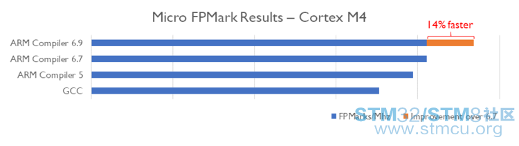

      现在主流的Cortex-M开发环境和中间件代码都是基于GNU和Arm Compiler v5工具链的写的。其实Arm Compiler v6工具链已经出来很久了。对比Arm Compiler v5工具链,Arm Compiler v6做了很多改进。为什么要用Arm Compiler v6的工具链呢?Keil网站上有一张图解释了这个问题。
       毕竟是ARM的官方工具链,对构架理解比较深,优化的好一点吧。

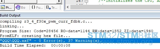

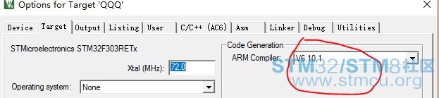

请教前辈 使用Arm Compiler V6.10.1 编译stm32程序, 编译结果没有错误,但是有许多警告?有可能是哪里没有设置好吗?万分感谢!

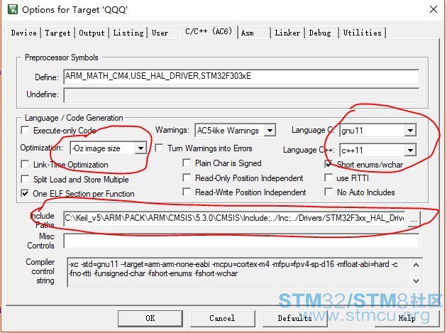

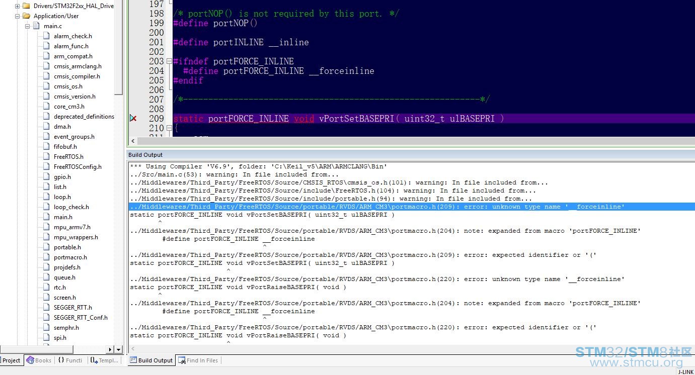

本帖最后由 50031185 于 2018-9-11 17:40 编辑 + |9 ^! p: ^$ f& e8 q
' [2 g0 j4 P- a: v* J经过试验  , 发现还是报了很多错误0 k# u0 B# G4 B* b% G) O; |) Z- _1 G
0 c5 l( T4 t% M: q( ?, c: G" Y) ^$ E# t, j
没成功  a( ?) I: {- W' \! w. {
然后没办法 试了下文件比较,发现 同样是 CubeMx 生成,F2的文件和F7的  FreeRTOS的文件很多不一样2 _" z7 ~! ?6 P, m2 E+ [
9 L" D  F! z/ k" \1 P$ K7 e/ D/ o5 b0 K* z( W, s
$ I) g+ R/ o2 H- C, b8 H" Z& g2 T8 n! r最后 报错 集中在 6 N& I: P* {" F: d2 V( j
/ K$ j" v& {& R2 y2 H- @6 E
../Middlewares/Third_Party/FreeRTOS/Source/portable/RVDS/ARM_CM3\portmacro.h(209): error: unknown type name '__forceinline'
& c8 u2 i1 e1 G' i# B2 R也就是提示  __forceinline 没有定义,这个如何解决?1 h7 m- B( D! `: R
