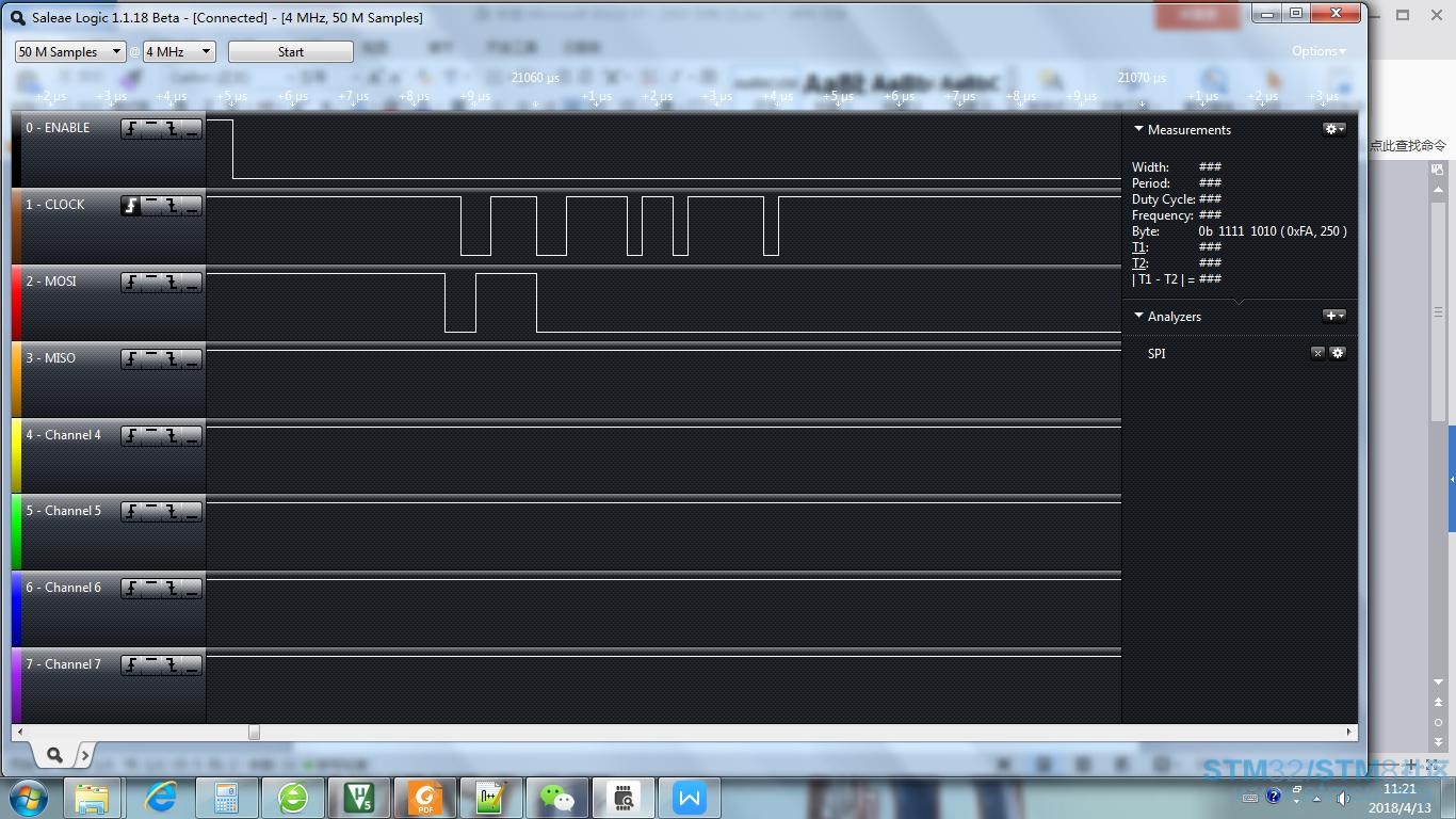

现在就是发送的时候时钟不对,
watercici 回答时间:2018-4-13 11:23:15
抓取的图是这样的

watercici 回答时间:2018-4-13 11:35:33
MrJiu 发表于 2018-4-13 11:33
软件CS?CS无效的时候,随便你发数据,从机是不会理会这些数据的,我看了半天不懂你想表达什么意思? ...
我粘贴了程序,和逻辑分析仪的抓取结果,逻辑分析仪上CS拉低了,可是时钟和数据都不对,想让大家帮忙看看是真么回事

我知道是什么问题,是SPI分频系数设置的问题“SPI_BaudRatePrescaler”,我一开始是4分频,就没有时钟,后来改成256分频后,有时钟,也发送数据,可是没有回复,我又试了8,16,32,64,发现有时钟,但时钟周期不固定,回复的内容也会因时钟的不同而不同,请教一下SPI的分频系数应根据什么设定,设定多大呢。我选的芯片是W25Q16

建议用示波器看CLK波形,先确认下波形显示是否有问题,从逻辑分析仪显示的波形来看不正确,不排除逻辑分析仪有问题。我用我的板子试了下2分频,4分频都没问题

这个图不大对呀,看一下实际SPI时钟是多少频率的?你设置的SPI时钟预期是多少频率?
你的4M时钟 够不够呢?要不你把SPI时钟分频降低一点,试试SPI_BaudRatePrescaler_256

watercici 回答时间:2018-4-15 15:13:11
你的4M时钟 够不够呢 ...
谢谢,这个问题就是时钟的问题,后来改成256就可以了,谢谢!
watercici 回答时间:2018-4-15 15:14:08
结贴:这个抓取图中时钟不对的问题已经解决了,是SPI初始化中分频系数设置的不对的问题,有原来的4分频改为最低的256分频就可以了。
