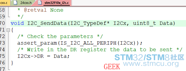

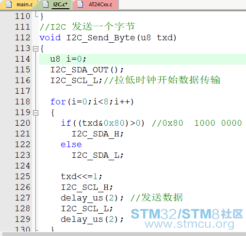

GKoSon 回答时间:2018-5-5 15:30:04
bargagebaobei 发表于 2018-4-16 17:10
对于IIC  我一直认为应该用硬件模拟更可靠
问下 你说的 硬件模拟是什么意思?我看代码 有两种方式 一种是软件模拟IIC时序 一种是库函数IIC
跟你说的是一回事儿吗?
