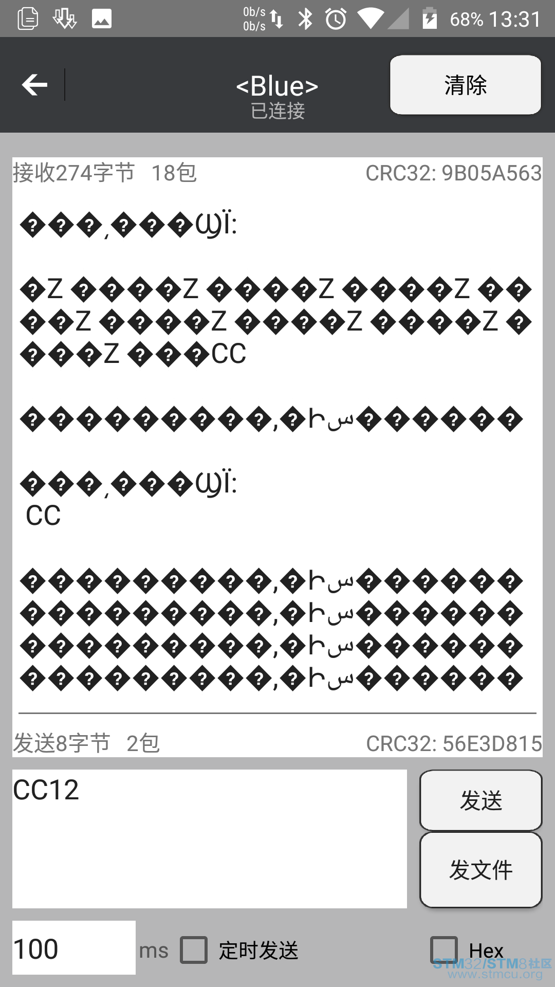

用手机蓝牙串口助手接收到单片机发送的数据都是乱码
miracle533 提问时间:2018-4-17 13:34 /
有没有什么好点的蓝牙串口软件,或者在程序里怎么修改可以解决这个问题?

miracle533 回答时间:2018-4-17 17:06:30
试了很多助手  返回的都是一模一样的乱码

miracle533 回答时间:2018-4-18 21:43:22
feixiang20 发表于 2018-4-17 23:28
重装一下看看呢,或者换个硬件看看
发送到电脑上的串口助手上就是正常的汉字
miracle533 回答时间:2018-4-19 13:24:37
HEX发送的正确 ,手机上返回的就不对,应该是3组十六进制 但返回的是2组
miracle533 回答时间:2018-4-19 13:25:44
toofree 发表于 2018-4-17 14:00
你发的是什么?
只发英文字符串,即小于0x80的数据。不要发其它值或中文不能发。 ...
那如果要发中文的话应该怎么设置呢?

miracle533 回答时间:2018-4-19 16:11:19
toofree 发表于 2018-4-19 15:00
得把汉字GB2312码转成unicode码
需要加一系列的程序吧
快乐P球 回答时间:2018-5-7 11:29:11
请问您最后找到解决方案了吗,我也遇到了 相似的问题
miracle533 回答时间:2018-5-9 17:52:56
可能需要转换格式的程序,我最后放弃了没有转换,那个转换格式的程序貌似会很大
donatello1996 回答时间:2018-6-6 11:12:29
之前用过CC2541模块做单片机和手机的收发,手机端有时候会出现乱码,中文也是,应该是TI他们自己的问题,后面换了HC05就没事了。
