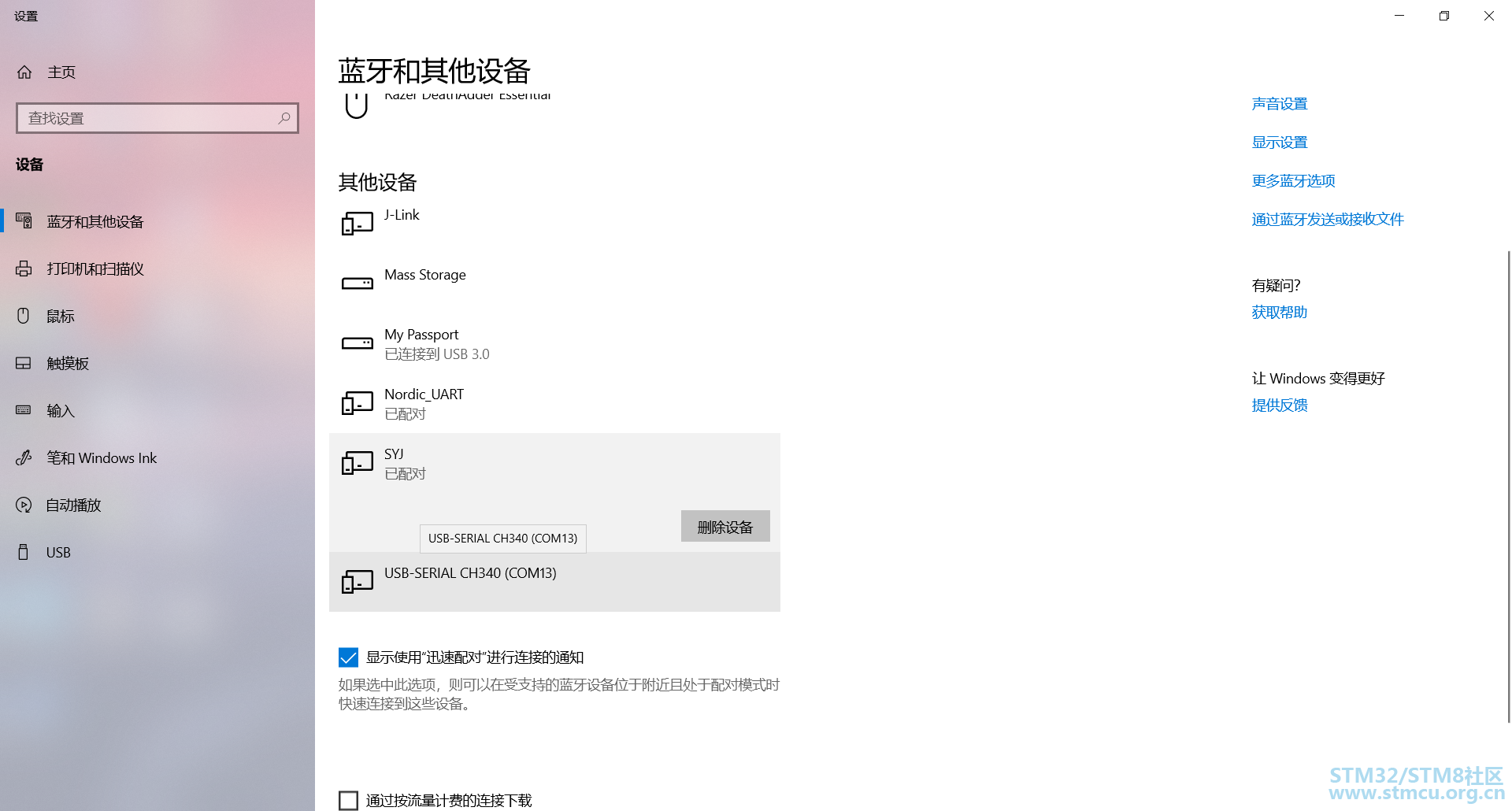

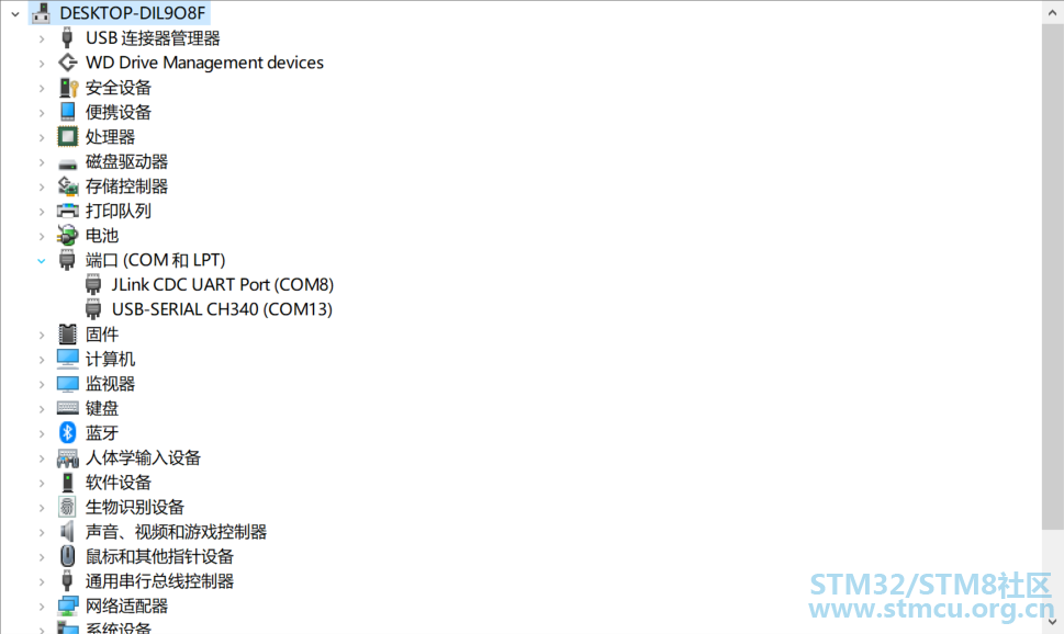

本小白的开发板使用蓝牙HM-17模块,现在HM-17模块可以使用手机APP进行设置,但连到电脑上后电脑不给蓝牙分配虚拟串口,求哪位大佬帮一下小弟!!!!!!!!!

你这个蓝牙模块的资料传下啊,是否就是那个COM13,你COM13接的什么

接的是串口
七哥 回答时间:2019-7-8 15:10:11
你把套路理解错了吧。这种是蓝牙透传模块。
你是通过串口连的电脑,还是用蓝牙连的电脑?
用串口连的电脑的USB转TTL串口的话,电脑端用的就是实际串口,你的COM8或COM13,不知道你跟谁连了,哪来的虚拟串口!
如果你是通过蓝牙与电脑连的话,那么电脑端显示HM-17是个蓝牙设备,蓝牙设备是什么,那取决于蓝牙设备的驱动和应用程序。比如蓝牙鼠标,装好驱动后,在电脑端显示会是个鼠标,而不会是串口。

CH340这个U转串的东东,串口端接的什么,是蓝牙模块吗

我COM8接的是jlink,COM13是CH340连接电脑,我用HC-05模块直接接电脑时会额外显示两个蓝牙的虚拟串口,一个rx,一个tx,我以为这个模块使用方法和HC-05差不多,但不是这样。这个模块能直接连电脑上么?
