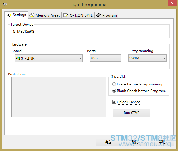

zcl201207 回答时间:2018-4-18 22:18:37
STVD里有解锁选项,iar用得少不清楚。。。
