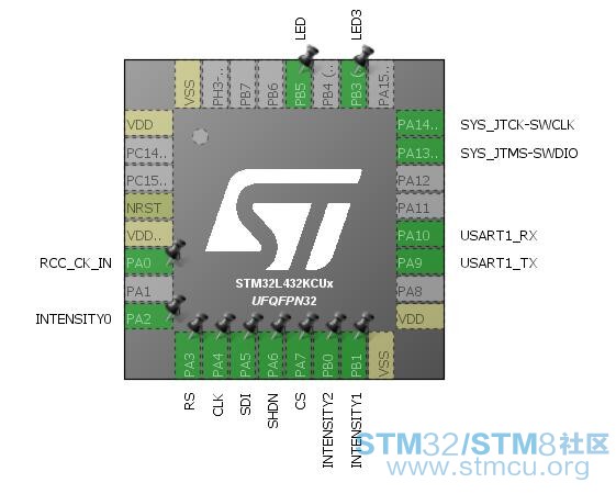

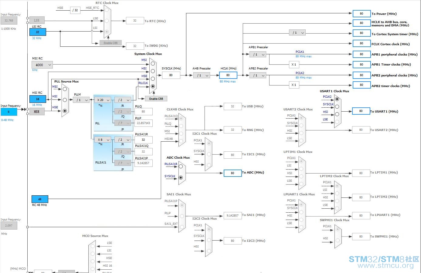

第一次用STM32CubeMX,生成MDK工程,感觉很好。外接8MHZ晶振,生成80MHZ系统时钟,现在就是生成的定时时钟与实际有差误,比正常少5倍,比如80MHZ,实际检测下来系统时钟只有16MHZ。

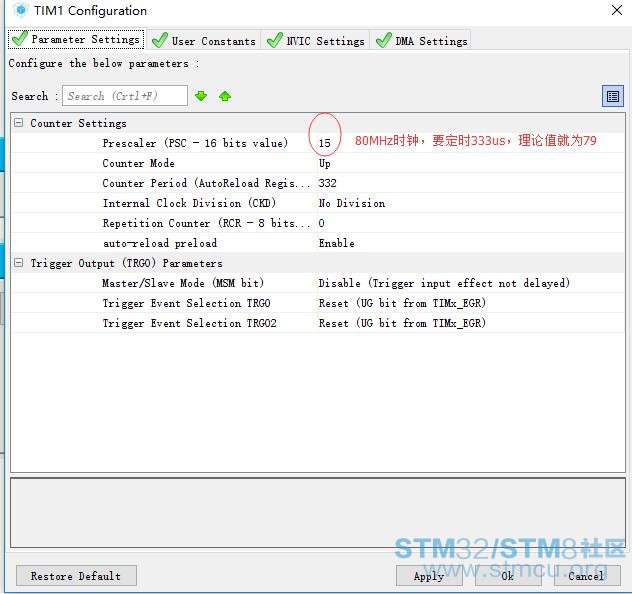

理论:TIM1:在 Parameter Settings 页配置预分频系数为 79,计数周期(自动加载值)为 332,
                     定时器溢出频率就是 80MHz/(79+1)/(332+1) = 3.003KHz约3K。
实际:TIM1:在 Parameter Settings 页配置预分频系数为 15,计数周期(自动加载值)为 332,
                     定时器溢出频率就是 16MHz/(15+1)/(332+1) = 3.003KHz约3K。

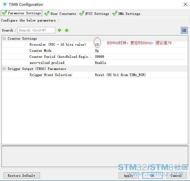

TIM6与TIM1一样情况!

时钟树配置
时钟树配置

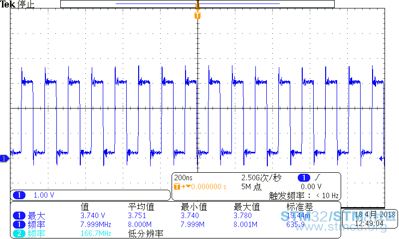

板子粉丝 回答时间:2018-4-18 13:02:59
下面附件是我在PA0引脚上测得的时钟波形,有8MHz的

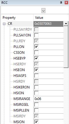

我一路跟踪,HAL_RCC_OscConfig返回 HAL_OK
寄存器貌似也对的
butterflyspring 回答时间:2018-4-18 15:19:10
首先可以用寄存器看看时钟源的设置,看完,是可以设置一个MCO输出,测一下就知道具体的频率了.记得设置MCO管脚为高速..
