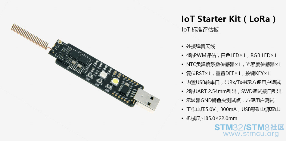

我毕设做的是lora模块互相通信,目前我只可以用串口调试助手人工给两个lora模块发送AT指令,这两个模块才能互相通信。但是我需要用STM32来控制这个lora模块,而不是用人工操控。关键的是现在还不知道买什么stm32的板子......老师给我的lora模块是广州朗威公司开发的评估板。。。。。。 这个评估版内有lora模块 求助我该买什么板子??还有有什么教程贴推荐吗?我需要让32给lora模块发送指令,但是不知道怎么编程啊...... |

谢谢您~我也不知道这个模块有啥资料......完全是小白......老师说希望我用32来发送AT指令,一脸懵逼

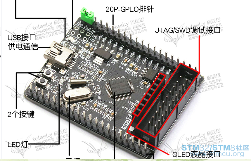

我看了......但还是看不明白要买哪一种板子......
AT 指令要在串口通讯中用字符发送模式发送,有串口的STM32板子都能用
理论上任何一款板子都可以,只要有串口你就可以用stm32来和Lora模块进行通信
