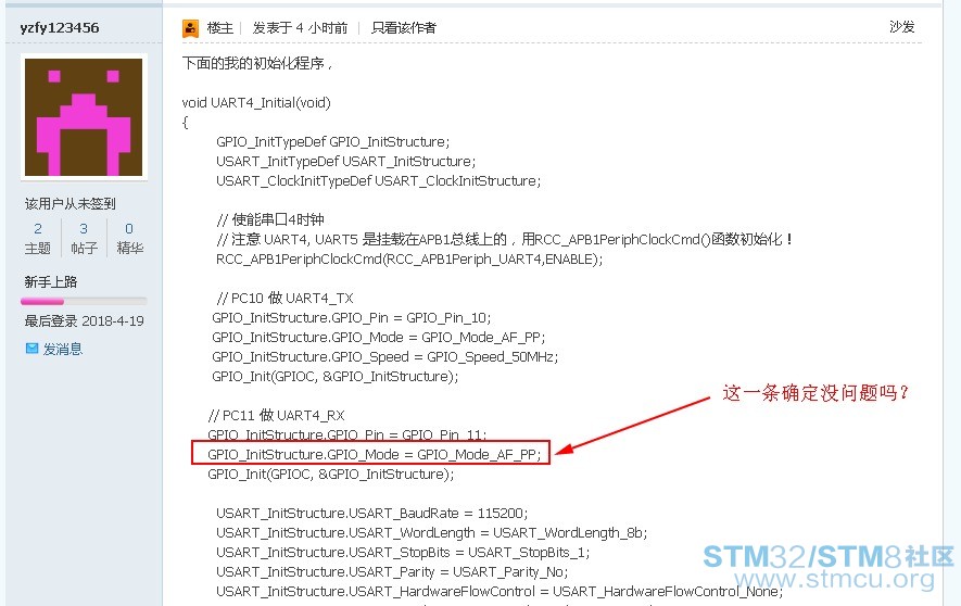

yzfy123456 回答时间:2018-4-19 17:48:47
下面的我的初始化程序,
void UART4_Initial(void)
        USART_InitTypeDef USART_InitStructure;
        USART_ClockInitTypeDef USART_ClockInitStructure;
        // 使能串口4时钟
        // 注意 UART4, UART5 是挂载在APB1总线上的,用RCC_APB1PeriphClockCmd()函数初始化!
        RCC_APB1PeriphClockCmd(RCC_APB1Periph_UART4,ENABLE);
        // PC10 做 UART4_TX
       GPIO_InitStructure.GPIO_Pin = GPIO_Pin_10;
       GPIO_InitStructure.GPIO_Mode = GPIO_Mode_AF_PP;
       GPIO_InitStructure.GPIO_Speed = GPIO_Speed_50MHz;
       GPIO_Init(GPIOC, &GPIO_InitStructure);
      // PC11 做 UART4_RX
      GPIO_InitStructure.GPIO_Pin = GPIO_Pin_11;

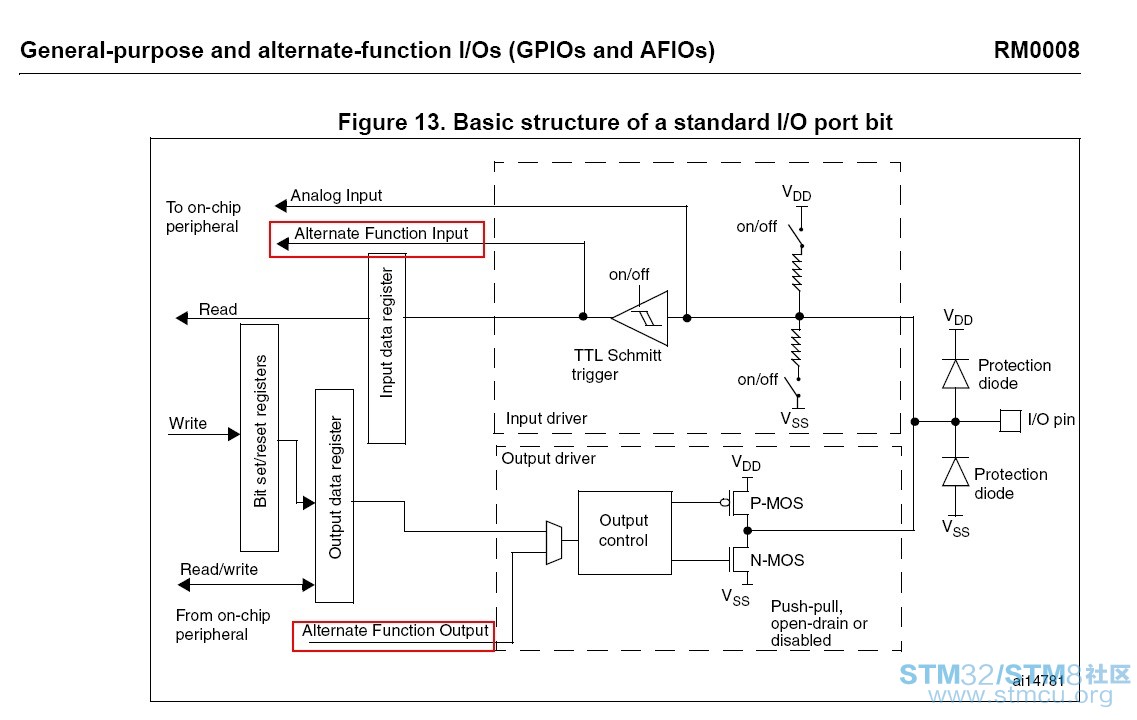

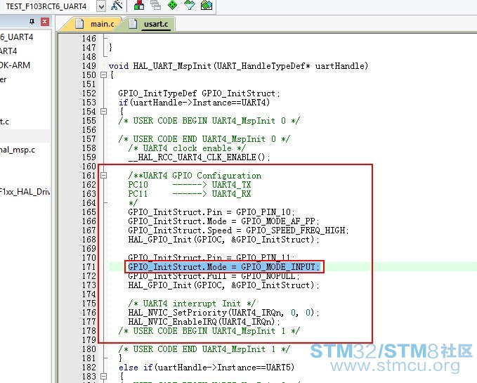

七哥 回答时间:2018-4-19 22:29:51
PC11在做串口接收功能时,是否应该设置为输入状态呢?输出的话,与外面的信号会打架。
用STM32CubeMX建了个工程,UART4 IO的初始化代码为下图
