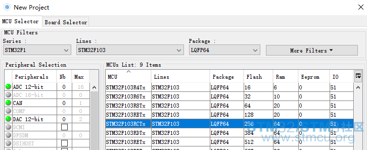

最近准备搞STM32L471 而以前103/107都是基于标准库写的。现在没办法了,用HAL库,而CUBEMX软件则是打开了新世界的大门。 看网上的教程 果然遇到了评论中的问题。http://www.waveshare.net/study/article-644-1.html 只能执行一次,就不行了。在论坛我也找到了曾经的讨论https://www.stmcu.org.cn/module/forum/thread-604716-1-1.html 现在小弟在此表达一下这个问题。 第一步建立工程(107已经被我上个帖子搞坏了,用103吧)

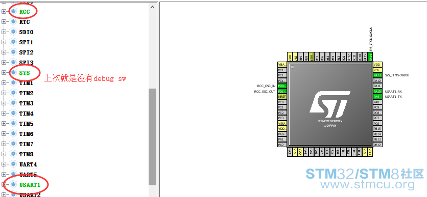

第二部左边使能3处

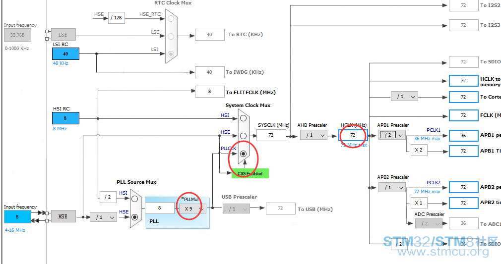

第三部时钟

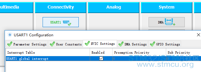

第四部使能中断 默认的115200 N 8 1不改

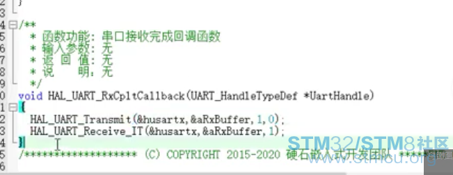

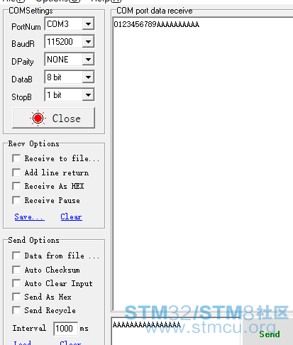

现在开始接受,准备用中断接收。 CASE1 uint8_t ch=0xAb;//1 uint8_t aRxBuffer[10]="0123456789";//2 int main(void) { HAL_Init(); SystemClock_Config(); MX_GPIO_Init(); MX_USART1_UART_Init(); //HAL_UART_Transmit(&huart1, (uint8_t *)&ch, 1, 0xFFFF);//3 //HAL_UART_Transmit(&huart1, (uint8_t *)aRxBuffer, 10,0xFFFF);//4 HAL_UART_Transmit_IT(&huart1, (uint8_t *)aRxBuffer, sizeof(aRxBuffer));//5 HAL_UART_Receive_IT(&huart1, (uint8_t *)aRxBuffer, 10);//6 while (1) {} 在上面的1234以后增加2局用于中断收发的使能。 在main.c最后重写回调函数 void HAL_UART_RxCpltCallback(UART_HandleTypeDef *huart) { HAL_UART_Transmit(&huart1, (uint8_t *)aRxBuffer, 10,0xFFFF); } 此时效果:跑起来--板子给串口发送成功---串口给板子发送很多A但是板子只能返回一次!
CASE2 为什么只有第一次是成功的? 现在在while一直调用函数HAL_UART_Receive_IT 也就是修改为 while (1) { HAL_UART_Receive_IT(&huart1, (uint8_t *)aRxBuffer, 10); HAL_Delay(100); } 现在是成功了 问题是这肯定不行的 轮训还弄啥嘞。 CASE3 还是放弃上面的,依然用while(1){}这样,不轮询。 参考别人的 ,在每次接收的回调函数里面 void HAL_UART_RxCpltCallback(UART_HandleTypeDef *huart) { HAL_UART_Transmit(&huart1, (uint8_t *)aRxBuffer, 10,0xFFFF); HAL_UART_Receive_IT(&huart1, (uint8_t *)aRxBuffer, 10); } 实际效果跟CASE1是一样的,第一次成功以后就不行了。 注意到这个其实中断每次是只接收1个u8的,所以改成10位1就可以了。 也就是: void HAL_UART_RxCpltCallback(UART_HandleTypeDef *huart) { HAL_UART_Transmit(&huart1, (uint8_t *)aRxBuffer, 1,0xFFFF); HAL_UART_Receive_IT(&huart1, (uint8_t *)aRxBuffer, 1); } 此时蜜汁还用。 那么除了这样用1,还有没有好办法呢? |

那为什么把10改成1就好了
传统串口应该是接收1个字节,中断一次,如果你的程序是这样设计的,就把10改成1就可以了。
其实本质上这个串口也是接收1个字节,中断一次的,只不过接收的字符没有达到用户设定的数量时,它没有进入接收中断回调函数。
用上面这个函数设置也就在接收定长帧数据时比较方便。不定长的帧数据为了避免遗漏数据,确实要把10改成1的。
