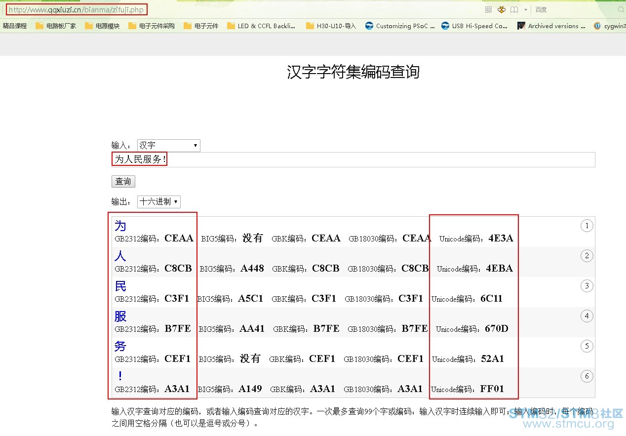

七哥 回答时间:2018-4-19 22:53:19
还是找个工具,需要要什么汉字,就转换什么吧。
比如下图这样的,(随意打开了一个编码转换的网页http://www.qqxiuzi.cn/bianma/zifuji.php)
