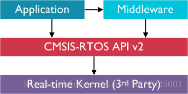

CMSIS-RTOS2 是一个通用的 API ,不受底层 RTOS 内核的影响。应用程序员在用户代码中调用 CMSIS-RTOS2 API 函数以确保从一个 RTOS 到另一个 RTOS 的最大可移植性。使用 CMSIS-RTOS2 API 的中间件可以避免不必要的移植工作。
3 B9 c/ S. Q  u6 w9 J  U
1 k9 M9 q" M) D- @! X  w/ X1 fCMSIS-RTOS API 结构
3 ?; Y. m3 u; t1 m9 _5 h
( z( Z4 P+ r' q) O
典型的 CMSIS-RTOS2 API 实现与现有的实时内核接口。CMSIS-RTOS2 API 提供以下属性和功能:
7 |% k& h+ ^7 ~' m- k

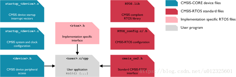

CMSIS-RTOS2 实现通常作为库提供。要将 RTOS 功能添加到现有的基于 CMSIS 的应用程序中,需要添加 RTOS 库(通常是一个或多个配置文件)。有一个新的头文件 cmsis_os2.h 可用。这是完全可移植应用程序所需的唯一头文件。在这种情况下,不能使用用户为控制块,对象数据和线程堆栈提供的内存。或者,您可以包含一个实现特定的头文件(例如 rtx_os.h),该文件还提供了用于资源分配的定义(例如控制块的大小,对象数据和线程堆栈所需的内存)。 这是可选的,意味着应用程序代码不是完全可移植的。
) j  P8 X9 s: _2 r; p0 B# g
& I' J+ t% j9 vCMSIS-RTOS 文件结构
; }& w; P0 j5 G" C
* U; m( M7 M+ q, ~2 \( e
# `/ i- {7 R0 U* \
将文件添加到项目后,用户可以开始使用 CMSIS-RTOS 功能。下面提供了一个代码示例:
