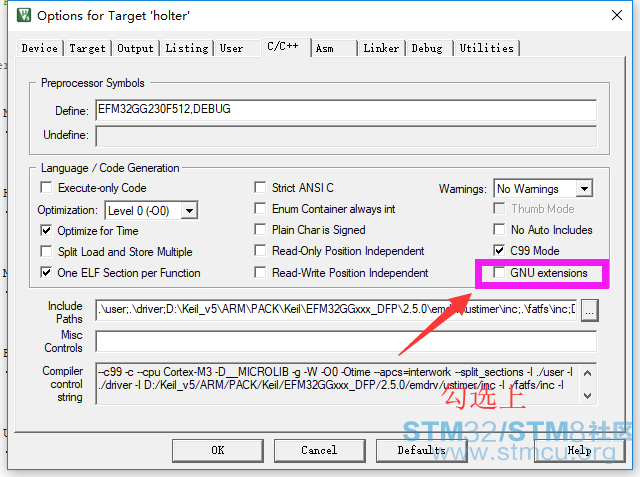

df-403773 回答时间:2018-6-27 23:45:05
370多个错误。。。是什么情况啊。。
$ D+ d! K  D6 ]& y. M) Z  n
9 Z/ V) V- j* ]! a..\lvgl\lv_objx/../lv_draw/lv_draw.h(53): error:  #3092: anonymous unions are only supported in --gnu mode, or when enabled with #pragma anon_unions
harihin 回答时间:2018-7-9 09:04:55
很不错的样子,谢谢分享
qwert1213131 回答时间:2018-7-16 14:49:11
df-403773 发表于 2018-6-27 23:45
8 G. @- G3 t! M. S0 M' n4 L. \370多个错误。。。是什么情况啊。。
# h% i$ ^/ V3 |, a( E0 O* H- h. u3 G; L
..\lvgl\lv_objx/../lv_draw/lv_draw.h(53): error:  #3092: anonym ...
4 g5 w1 |. }. _) I
TIM图片20180716144855.png 1 }( D( J' F) B+ k7 w2 P
