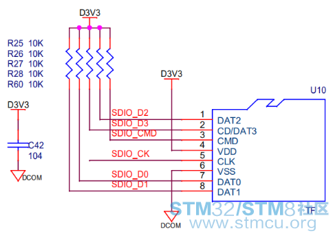

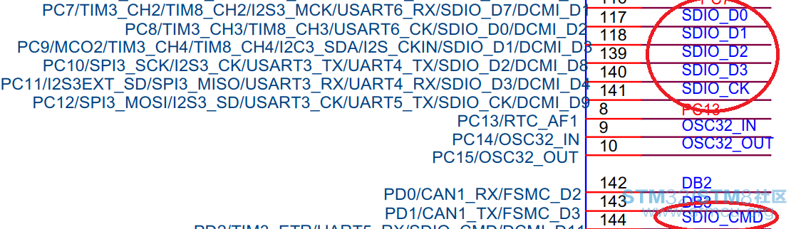

二、 硬件电路
          图14_0 原理图芯片引角连接
           图14_1 原理图TF卡座引角连接

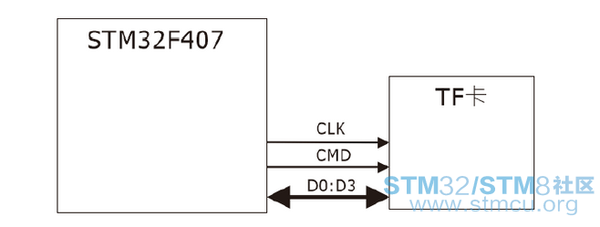

三、 实验原理
       STM32F407上带有SDIO控制器,iCore3核心板上将SDIO连接到TF卡座上。本实验将Micro SD卡插入TF卡座上即可。通过FATFS创建test.txt文件,并且写入数据0-511,然后读出并打印到终端上。硬件连接示意图如下:
             图14_2 工作原理示意图

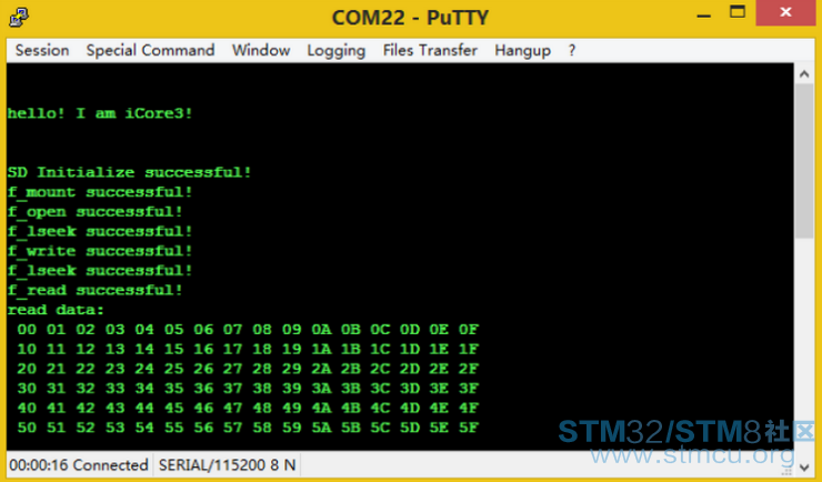

六、 实验现象
在终端显示屏上可以看到FATFS操作的信息,如下图:
              图14_3  实验现象图

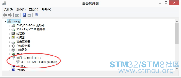

1、iCore3供电后,打开计算机----属性----设备管理器----端口。
         图14_4  COM口查看示意图

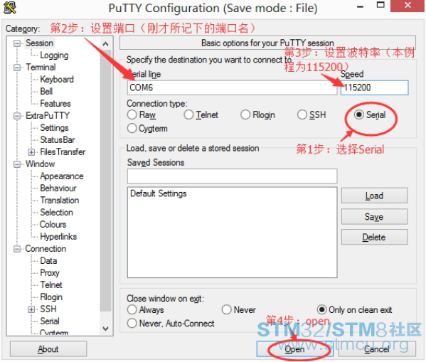

2、打开PuTTY。
        图14_5 PuTTY软件设置示意图
3、此时就可以烧写程序进行验证了。
