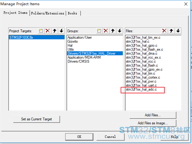

梦想前行 回答时间:2018-5-6 17:26:32
添加了,如图

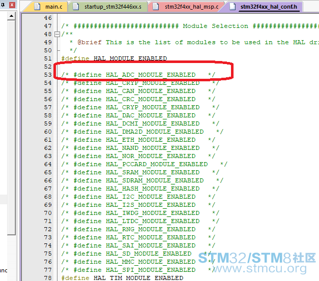

查看你conf文件是否包含来adc头文件,即是否打开了宏定义HAL_ADC_MODULE_ENABLED
wenyangzeng 回答时间:2018-5-6 17:36:59
如6楼所说:
