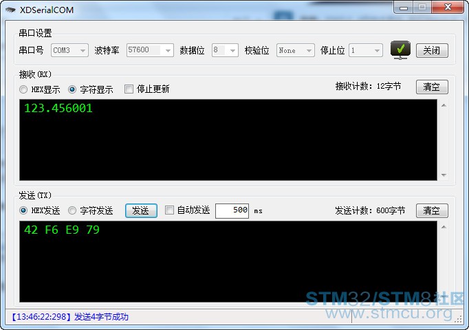

然后使用串口程序发送给STM32:
串口发送
串口发送
两个注意的地方:
a. 浮点数是近似表示,所以你看STM32解析的是123.456001,而不是精确的123.456,这并不违反IEEE 754标准,尤其是涉及到最后一个bit的四舍五入方法,在IEEE 754 中并没有明确规定。
b. 字节顺序和对齐。你所有的工作只是定义好联合体,然后填充好联合体,STM32会自动替你完成转换。不过需要注意的是,一些上位机采用的是大端对齐的方式, 发送的字节顺序会相反。
