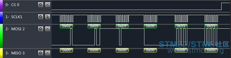

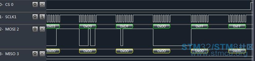

现在的问题是,我往WriteInitValueAddr这个地址中写两个0X55,然后在读出来是0第一个是写数据图,第二个是读数据图:

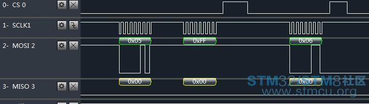

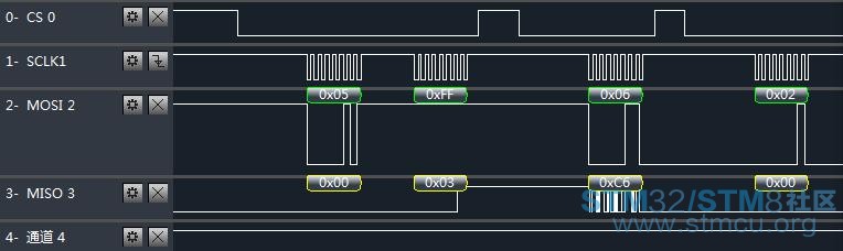

WP和HOLD硬件连接都是接的高电平,写使能就是单片机给flash发送一个0X06的指令,从机应该是没有回复的,但不知道为什么有的时候,MISO上会收到一堆脉冲,但不知道是不是这个影响,还有就是在写使能前会读取状态寄存器,来检查总线是否忙,这里用的是while,程序中您也能看到,正常情况下,读取的值的最低位应该是0,那么说明总线不忙,可以写使能;可是,我读取的值是0x03什么的,反正最低位不是0,按理说这种情况下是不能发送写使能命令0X06的,可是时序上发送了,当我用逻辑分析仪单抓这段是他读取的却总是正常的。
我给你贴个图看看第一个是正常的,第二个是不正常的;0X05:读状态寄存器;0X06写使能;0X02页编程
