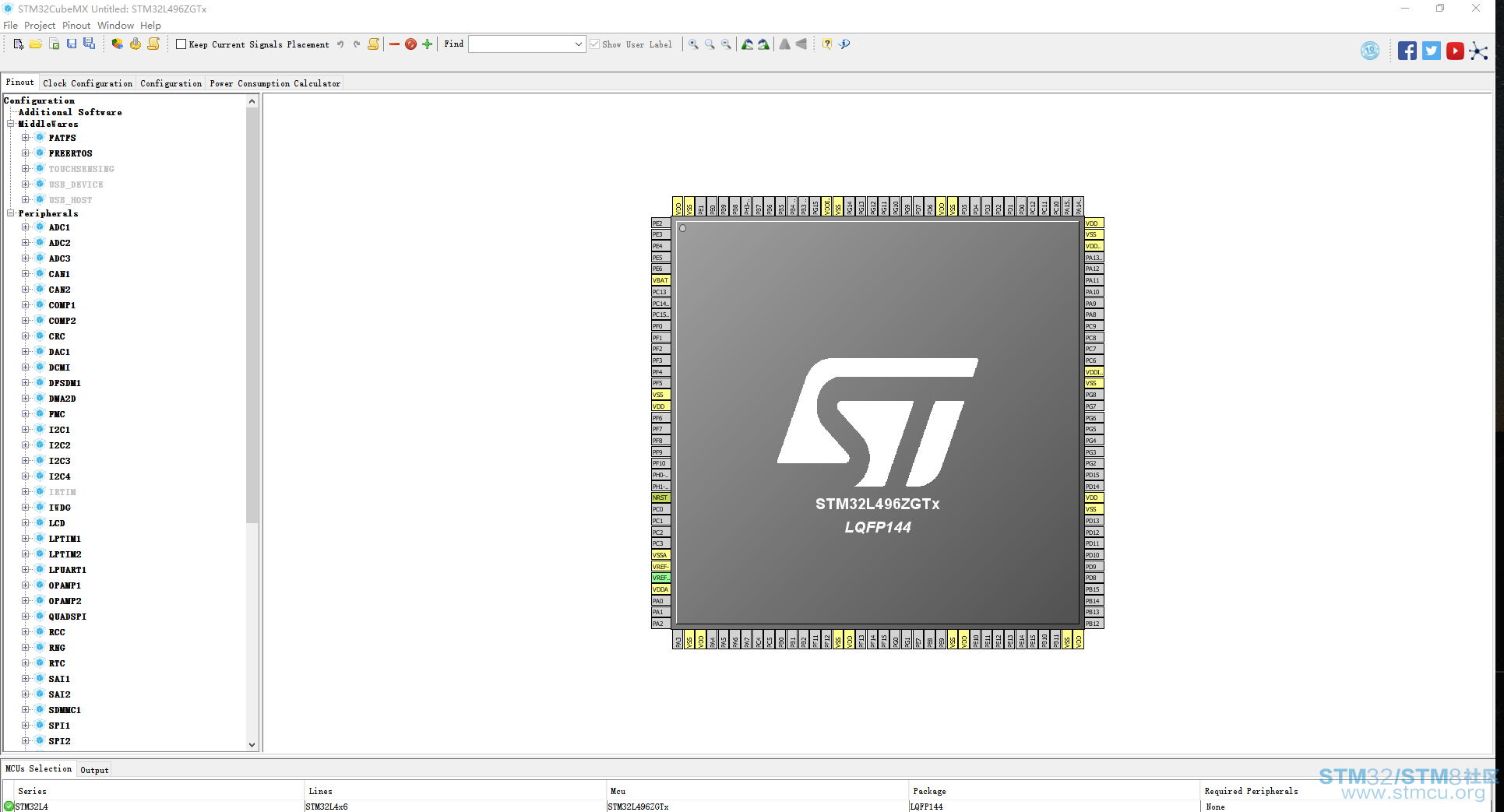

1.使用cubeMX创建一个新的工程,本文选择STM32L496ZG主控

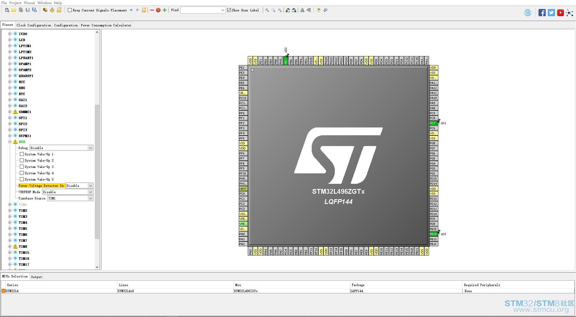

2 i2 ~: W0 l3 a3 M  ? 9f4cc26cb7a706ceef4610d1bfb9bbc.png 1 W& [3 P3 C: q9 O3 |! P/ k; d/ ?

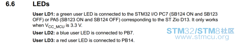

2.如图,配置三个LED所接引脚为输出模式,并标注好名称,注意:LD1-->PC7(初始硬件状态下)
( P5 R- e( I* U. w4 S! K* M5 ~ 53b8c1ec2cb528643d918e21cb18e60.png 9 h& x+ C* |: o, ]
1.png # W8 B+ u! y  @/ W! z

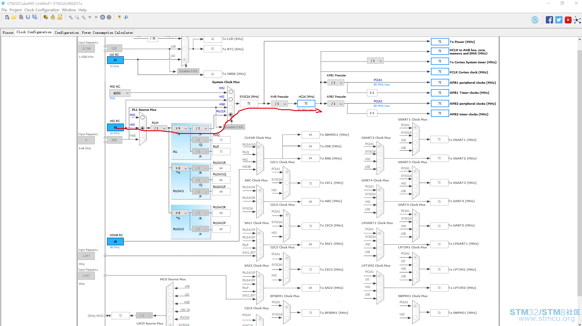

3.配置系统HCLK为72M,这里告诉我们最高可以设置为80Mhz(振荡器HSI 16Mhz)
# ?2 W5 y! f# u/ ^) } f0707e1906b2fd0c54a51b077833a74.png

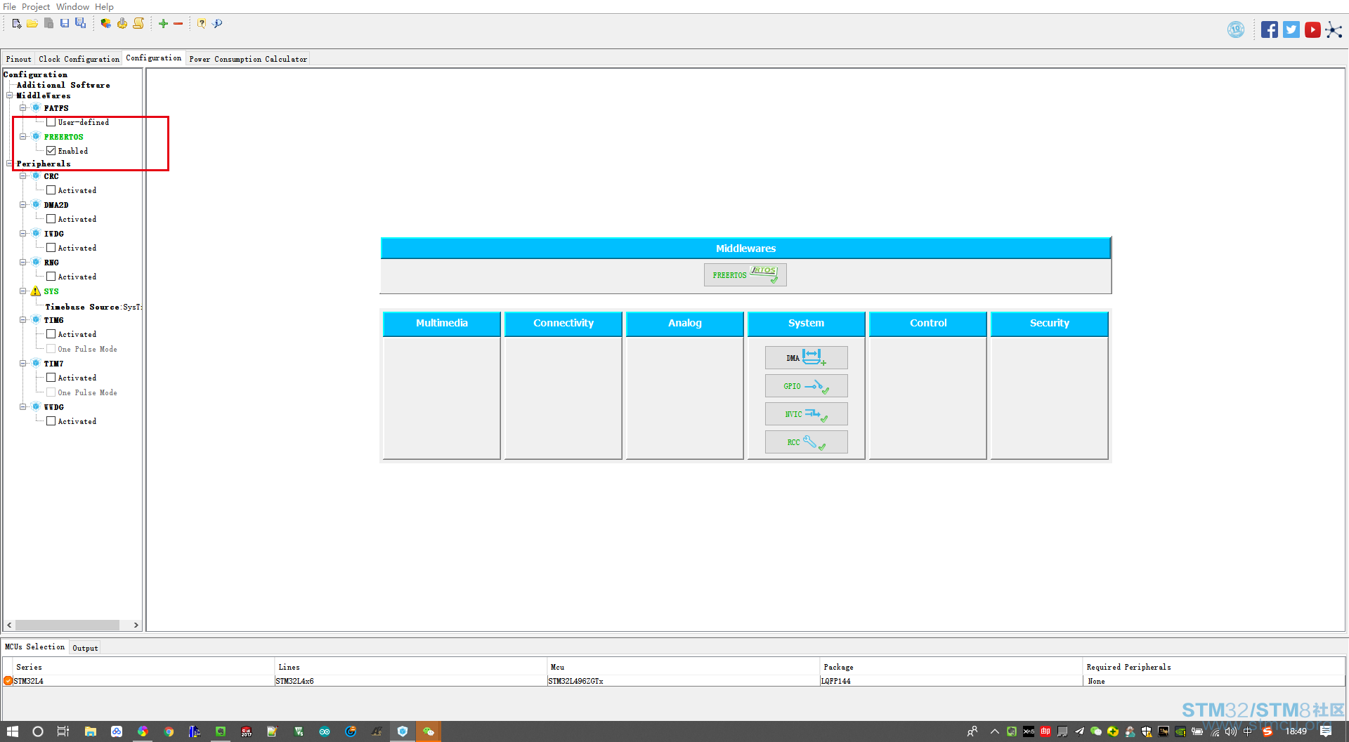

/ W8 B* O8 p1 h$ }' m$ n. L4.勾选FreeRTOS

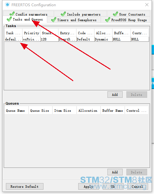

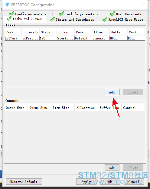

# g6 S4 U1 j# a* ^- e5.点击配置界面的FreeRTOS出现具体配置界面,本文只配置tasks & queues
: n; }, D3 l- A* G- N3 ] c9c644905ffa0f955f0b5d4bcf7515a.png
% _8 K5 k$ S" ~. v( D( D# R6.双击初始的task进行配置
1 a: A8 c  w" `8 n( M 9e615b7cce9786b71f7c046bd529519.png 5 G; z0 `  @! |+ [8 x

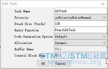

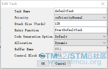

7.修改任务名称、任务函数并配置优先级为belowNormal
5 j5 b2 L1 p7 n9 a 205fd000d54b83ebf3b780ea0cb036f.png - Q/ O% O$ ~* U3 Y4 v" }) S1 w

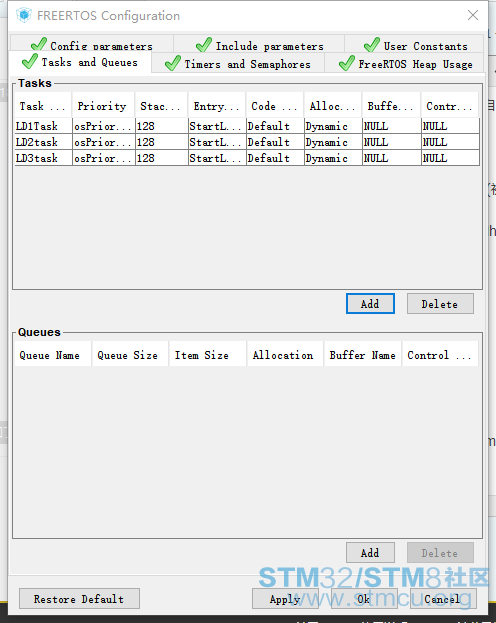

8.点击add增加两个新的任务分别控制LD2和LD3,注意他们的优先级分别为normal和beyondNormal,优先级是可以自定义的,本文仅仅是将三个任务区分开来0 ]  ^' e$ a" A* L: g" @

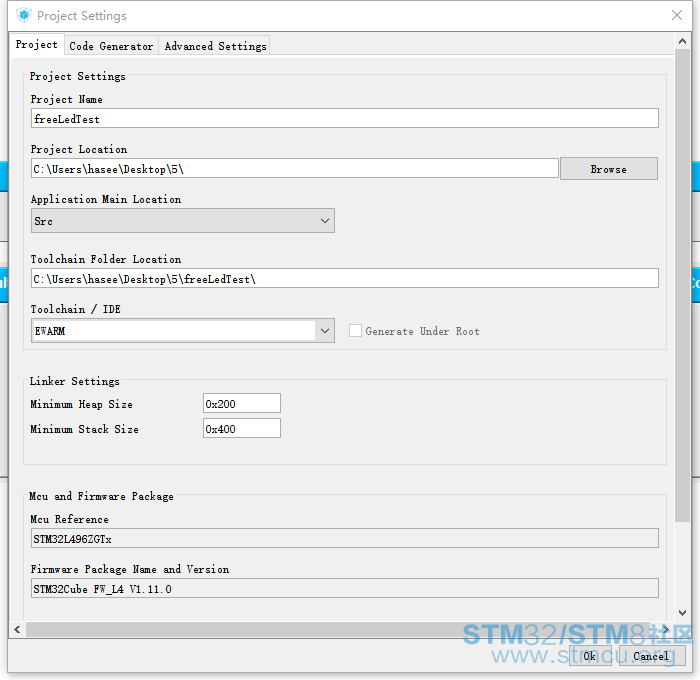

. j! [7 n- u) L# c6 r7 E9.到现在,目测配置已经完成了,整个流程十分简洁,尝试生成模板,此处使用默认的设置,未将所有外设分.c.h存储1 `6 Q6 j7 H6 N0 T4 r. i2 S
ff9863f13bf44b93be22936a0b34cd7.png & ~7 s6 B- n% |/ n( H, l9 N

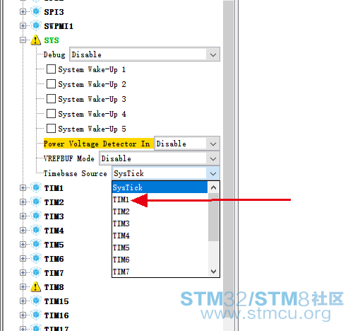

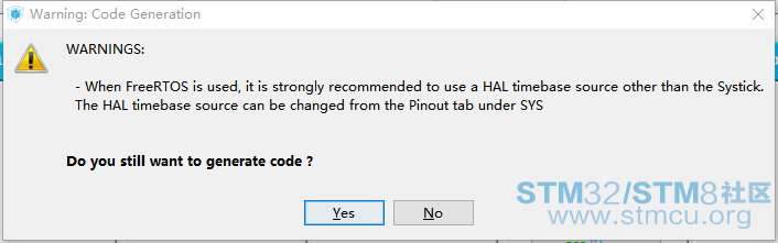

10.弹出错误,提示不建议使用systick作为timebase source,我在网上查到两条信息:1.可以在RCC内设置timebase source为定时器,2.(未验证)不需要处理这条信息,系统会自动分配。此处我们尝试使用TIM1; d8 q8 |' Y& {, X0 s$ [
6dd4827177f0f9808da1e261f1f63a6.png , ~3 {5 h, {- r. x) I' Q

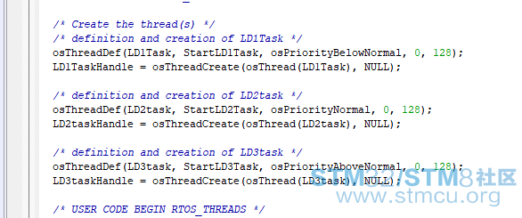

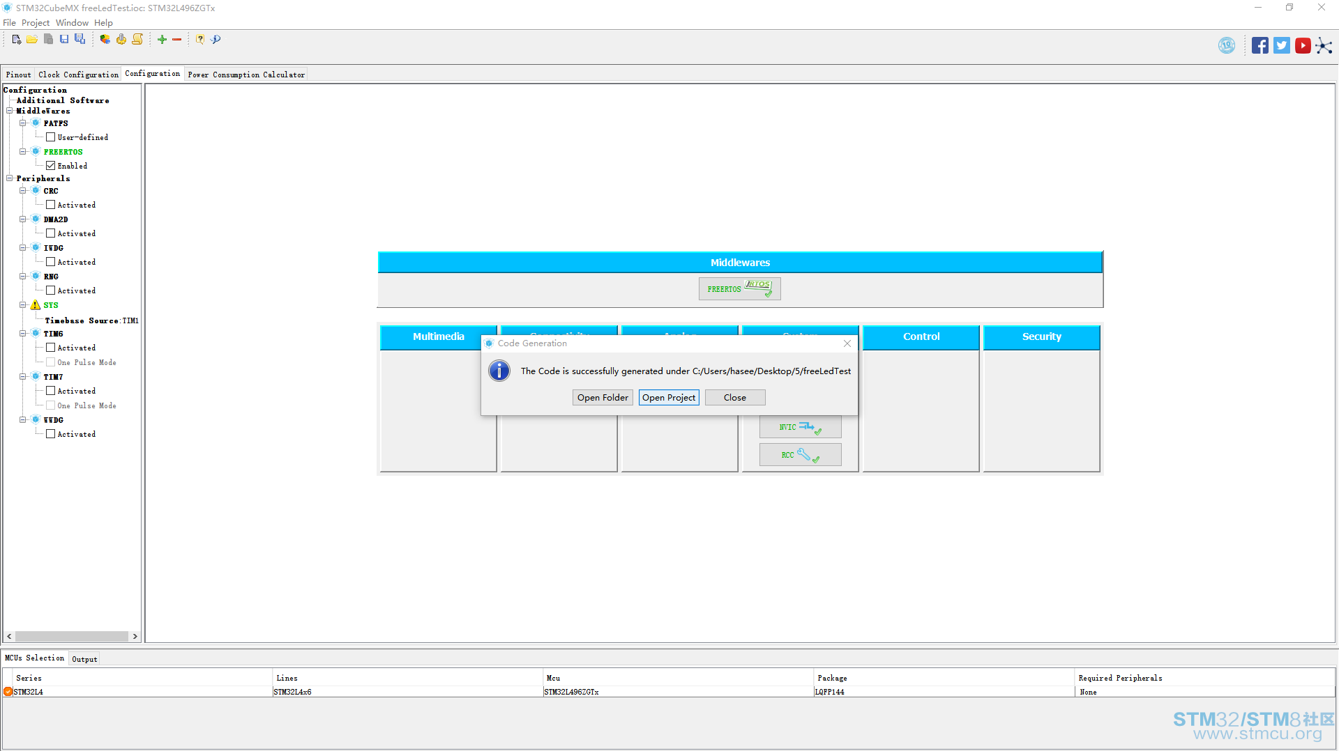

8 W8 X7 p5 e2 g1 a1 u11.生成成功,打开文件,可以看到系统自动创建了三个任务名称(我们之前设置的名称),建立并开启了三个任务。( V. ^: T% _; }1 F
# n6 S4 K2 s( z$ F3 X0 }+ k 167c92c04efdfb39bb40848ee5264b7.png * Z9 M3 G' \+ P7 m: }% p. }2 Y
& u4 ^$ ?3 C2 @# ~- I. j: W cd1cebfccbd169c0dd8c3b4c8e9deac.png

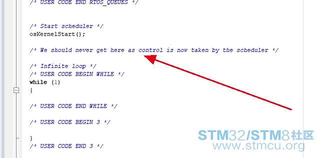

, _- v% C0 W2 A4 g12.此处提示理论上用户不要在下面的循环里写程序了,因为调度器已经开始了。

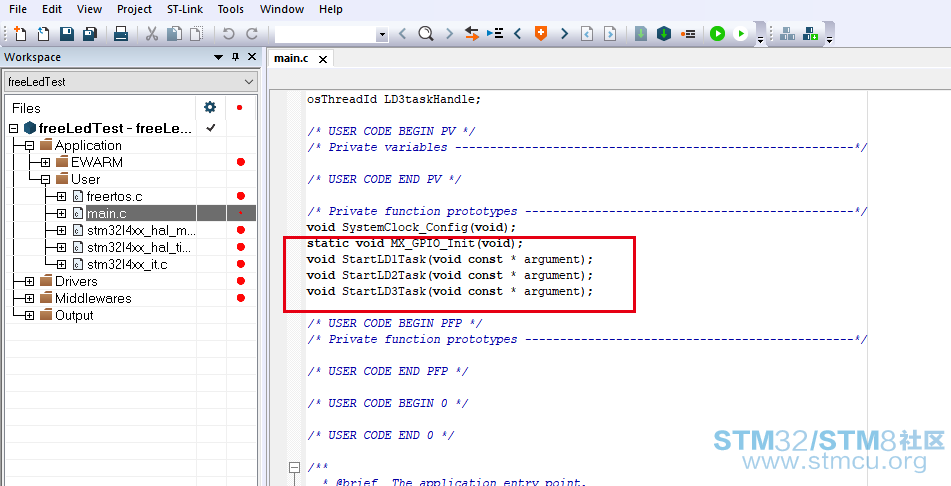

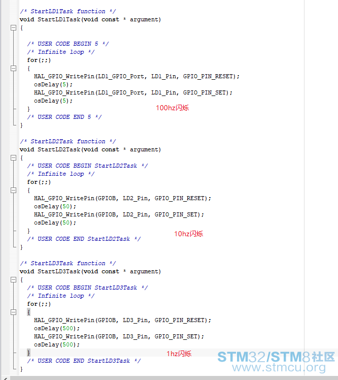

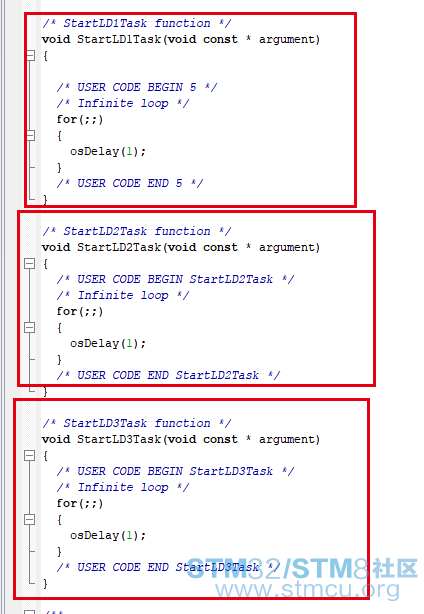

$ Z/ M, {1 C) N9 f5 [13.我们找到三个任务的函数,可以看到每个任务都是一个死循环,并且内部有一个延时。死循环是代表每个任务都可以认为自己是独占cpu的,延时是为了给其他任务一个执行的机会。如果不加延时就会导致调度器无法为其他任务分配资源,也就无法执行到了。
- g/ T! S, P& ?! U0 ? 840f4fae4180eece688f99a35f37332.png
7 V* w+ w2 K4 c$ P, c# [1 K9 A14.分别在三个循环内写入不同频率的闪烁语句" m4 t9 G7 W. k: b) k5 [
39837ab1a533233bf36584ebfe6ba86.png % U- \' w4 X# [" B: ^

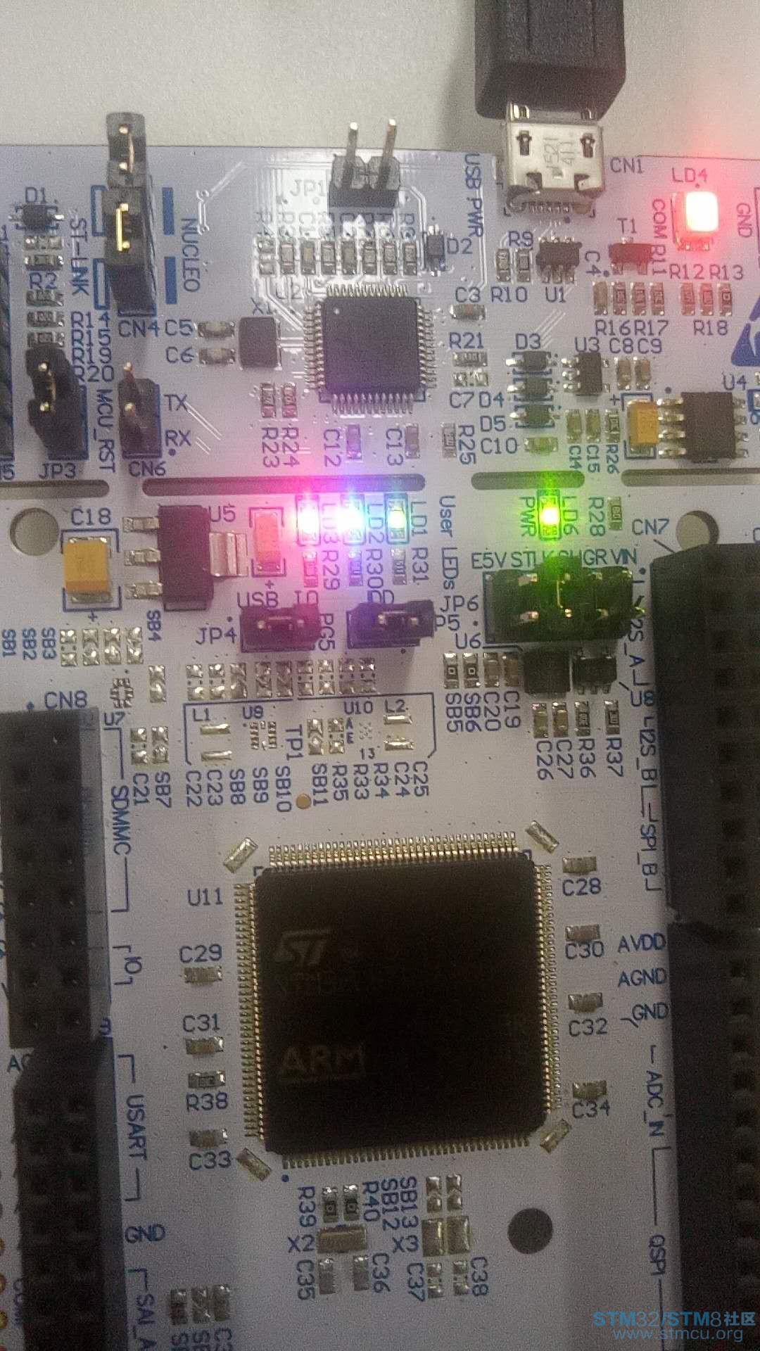

15.编译无误后上传,停止调试后可以观察到LD1看不到闪烁(100hz肉眼无法察觉闪烁),但亮度只有其他灯的一半,其他两个灯分别以10hz和1hz的频率闪烁,如果有示波器应该能清楚的验证开发板同时输出三种频率的方波。
