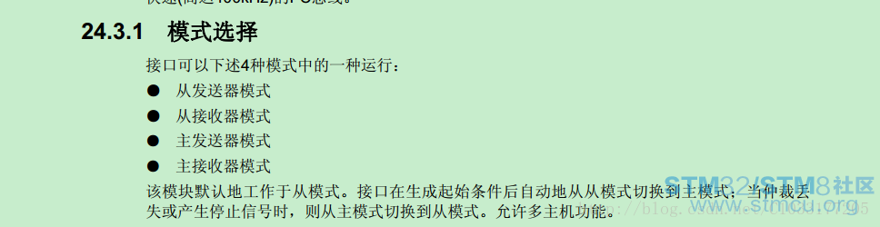

关于STM32 i2c的模式可以在中文数据手册中查看
8 _" _$ x6 \& A
* z; H) v- L! T8 K: ]2 r1 p8 |. @1 e" x4 p  e  P+ q# h8 t- e
手册中已经描述,该模块默认工作在从模式,要想变为主模式,主要生产一个起始条件。(主模式的代码可以参考野火开发板的硬件i2c历程,本例子中也是使用野火开发板硬件i2c作为主机的)

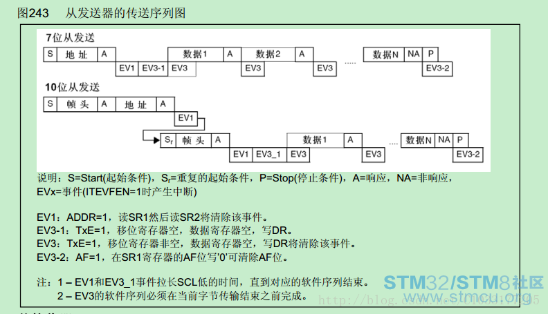

  14.   /* Slave Transmitter ---------------------------------------------------*/
    : O3 F: I  a) o4 G& |
  15.
    ! X" \/ b9 M8 G* h
  16. case I2C_EVENT_SLAVE_BYTE_TRANSMITTED:   ( A# [  s: R& d
  17.   9 x" S( C9 k4 H

  24. case I2C_EVENT_SLAVE_BYTE_TRANSMITTING:             /* EV3 */      7 M; w% }) w/ Z+ t
  25.
    - h  y4 \: T! F/ ]; p8 s
  26.   /* Transmit I2C1 data */  ( p& }! M, t6 H( A7 k1 y
  27.
    ) e) B4 E' O( H' }9 B) s
  28.   I2C_SendData(I2C1, I2C1_Buffer_Tx[Tx_Idx++]);   9 J- A( m* b" y  {0 B; u3 @
  29.
    4 S+ N. |9 P. `6 y! ~5 j  ]2 \2 t
  30.    break;
    ' u. `7 J2 W! G3 f0 S

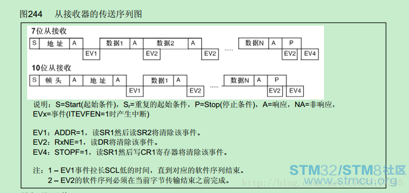

  32. /* Slave Receiver ------------------------------------------------------*/   3 Q% c- G3 s7 Z8 P. Q
  33.   & M- h" y4 I0 Q# y1 A, j' W, L6 ?# _
  34. case I2C_EVENT_SLAVE_RECEIVER_ADDRESS_MATCHED:     /* EV1 */   - }" D9 d  |6 g; D7 h
  35.
    * x) Y; |* [  Y! J" @1 s( F; u
  36.   /* 地址匹配中断,不管从发送和接收都要匹配地址,如下图244、243发送地址之后都会响应EV1 */   & z0 u" G! K0 V% o+ G
  37.   & C& h* }2 _: I( R$ l4 w: w- o
  38.   break;   5 Z6 [/ F3 t/ O( ?( O* h. A
  39.
    3 a4 a. l0 }2 w0 Z# R
  40. case I2C_EVENT_SLAVE_BYTE_RECEIVED:                /* EV2 */
    4 J/ g1 ]8 M% T# v, G, }. j
  41.   ( H" w7 o+ R% B
  42.   /* Store I2C1 received data */   5 }. J7 q$ ?) y. E4 k. R
  43.
    1 X& ^7 g1 e- D% P6 h% Y4 h
  44.   /* 这个中断就是响应EV2中断,如下图244,每次主机发送完一个数据就会产生一个EV2的中断 */
    : d' h1 V7 \+ U) s  O3 N0 y8 `( I

  54. case I2C_EVENT_SLAVE_STOP_DETECTED:                /* EV4 */
    7 S2 v6 w" A4 Z4 d% y5 D
  55.
    5 A* j$ o! e/ y) F1 f
  56.    /* Clear I2C1 STOPF flag */
    $ y7 O( k1 r) Q9 C
  57.   - v# y; a" U8 r9 d- D
  58.   /* 这个就是正常停止的时候产生的一个停止信号 */   8 e$ P" |* Y+ \3 G3 A' O# D! k
  59.   & h: k5 p" ]0 h/ W2 k$ y% B$ W0 f
  60.   I2C_Cmd(I2C1, ENABLE);
    . z3 M' c! \! b6 i6 L. a
  61.   7 M. k& A6 H! w/ X: |9 p
  62.   /* 我也不清楚这个为什么要这样,如果接收完一串数据之后,不响应主机的情况可以 关闭i2c,然后在处理完数据后再  从新配置i2c,记得是从新配置 */

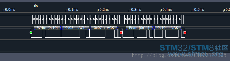

( q5 E7 t( f3 ]# L) }8 S最后的效果感觉还是挺稳定的,这篇文章主要是给大家抛砖引玉的作用,也记录一下自己调试几天的成果。. B; v' M9 u5 Y/ Q# O
