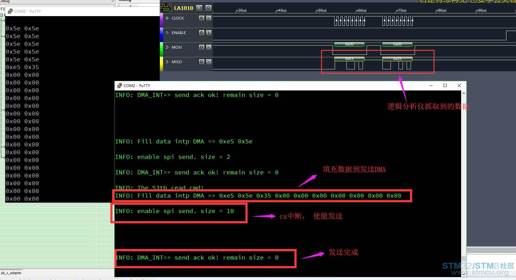

错误现象:
DMA在发送完第一个字节数据后, 跳过了第二个, 直接发送第三个了。。。。。。
看过这个时候的DMA控制寄存器, 值为 209a   字节单位没有改, 都是 Byte。 而且在整个过程中, SPI 和 DMA的错误中断都没有触发! 希望大家帮忙分析一下。。。。

在发送之前CS中断里打印出来 是预期的  现在把程序用 STM32F103VCT6 100PIN  测试, 已经跑了一下午没出问题了

从你的现象来看的话(首先我猜想你的 m_spi_dma_receive_buff为2),SPI片选有没有可能,受干扰,而产生一个上升沿脉冲呢?
