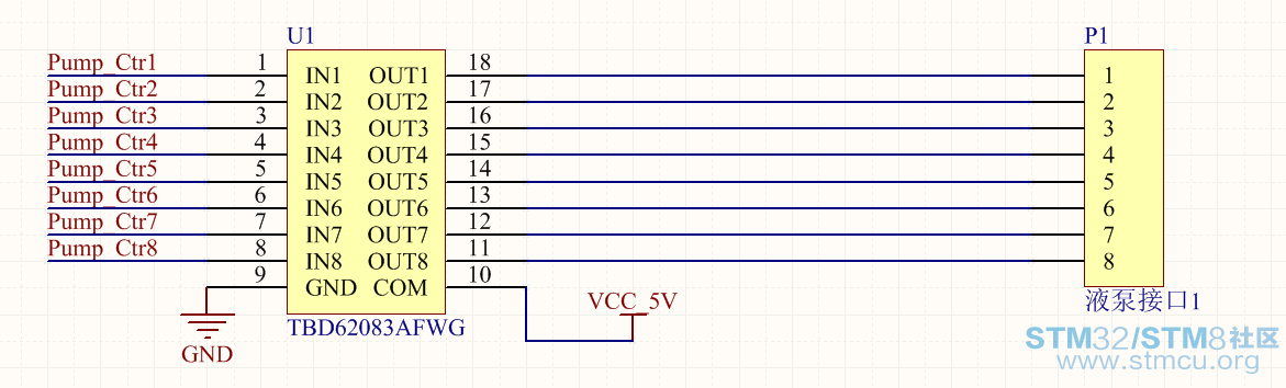

kevin无心 回答时间:2018-5-31 14:19:22
occupy 发表于 2018-5-31 14:00
这样看来应该是uln2803影响的,能把电路图发上来不
如图,2083A驱动液泵
周蔷 回答时间:2018-5-31 14:34:50
看上去也没啥问题啊 ,断开2803再测试io口试了没
