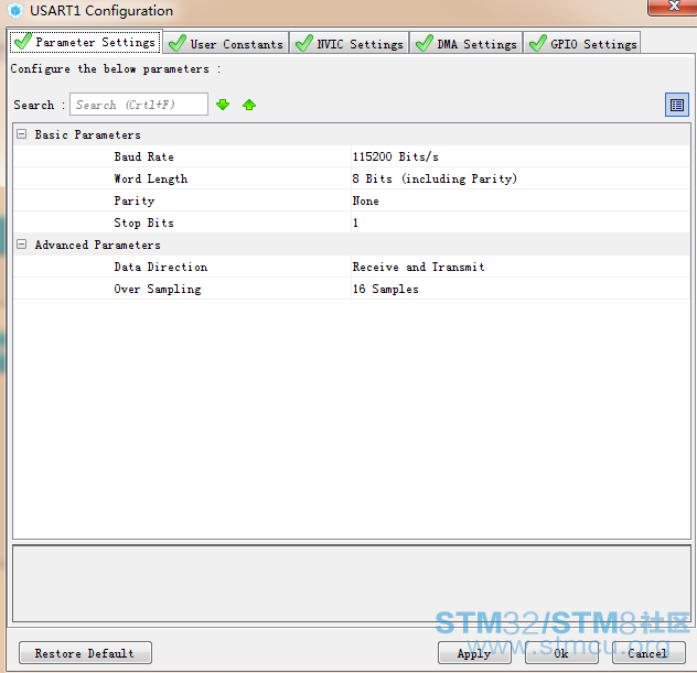

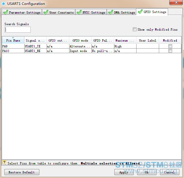

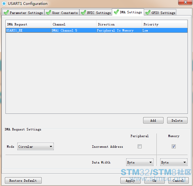

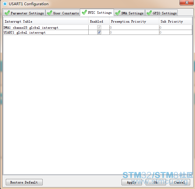

, ^, N2 Y4 a3 ~# E1 u因项目需要做一个在定时发送定长数据的同时,随时准备接收不定长数据命令的串口功能。
% T$ Y" `9 q, y3 a# O发送部分一直都是用的HAL_UART_Transmit重定向printf。# v2 [% o5 Z, O: ^$ I8 e' c
接收部分一开始用的串口轮询接收,效率不高,放弃了。然后改用串口中断+定时器接收,结果出现了当接收频率稍高时就可能会进不了HAL_UART_Receive_IT函数的现象,发现是与HAL_UART_Transmit冲突,死锁了。现在把串口中断改用DMA解决了死锁的问题。- g# p( K" [! V  n# q
$ K8 ]% n! K+ O. u$ g1 j
将这个串口程序做一个展示吧。/ ^* R1 ~+ v4 C# \4 u
& _- K1 d( e% b  h4 V  k8 S0 L1 U8 v# |* Q1 {

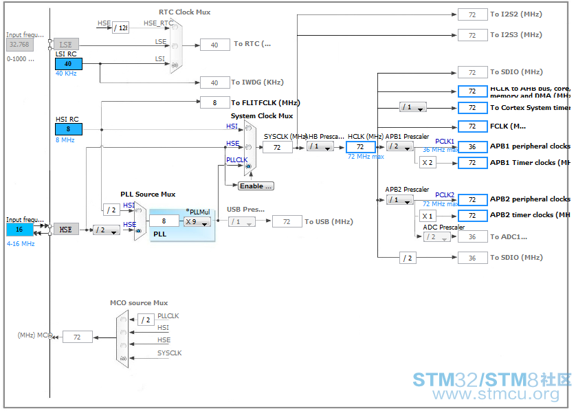

我用的16M的晶振
我用的16M的晶振
用的轮询
用的轮询

wpgdut 回答时间:2019-1-3 23:20:25
谢谢分享,解决了我一个困惑很久的问题。原本串口使用查询发送和中断接收,但是在有接收的同时进行发送,就会导致死锁,然后再也进不去中断。将中断接收改为DMA接收解决了这个问题。再次表示感谢!

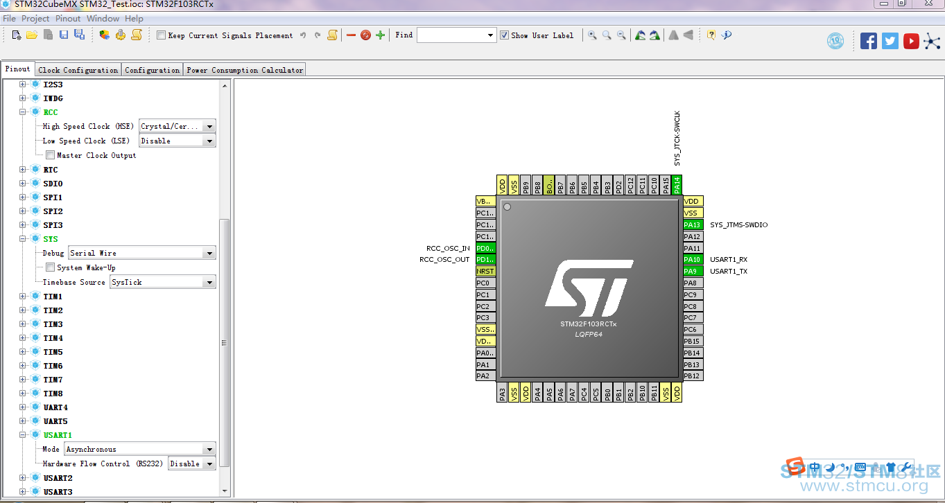

zhangqiming 回答时间:2018-7-31 11:28:55
这个设置的界面怎么调出来的吗  是keil5吗
电子星辰 回答时间:2018-7-31 13:07:01
heke8861 发表于 2018-7-31 11:28
( N! L/ W) z- ^: g- Q5 n. m, @6 y这个设置的界面怎么调出来的吗  是keil5吗
$ j' @4 o  e  f' k1 C% Z, KSTM32CubeMX
