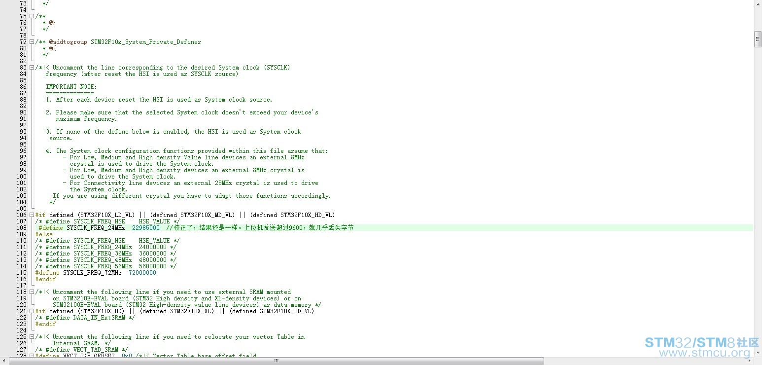

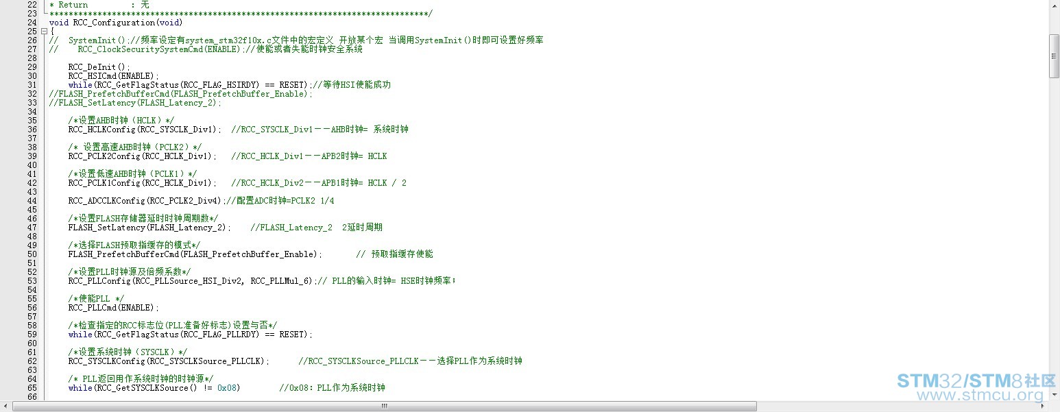

STM32F1单片机使用的是内部时钟。波特率设置9600内是没有问题的。把波特率设置14400 上位机还是可以连接上的,但不断的丢字节。然而我把上位机波特率降低设置成9600内,通讯正常。请大侠分析下。
补充问题:波特率设置到20000,连字节也不丢了,直接通讯不上了。
补充1:时钟校正效果一样
补充2:时钟配置
赞 收藏 评论24 发布时间:2018-6-7 01:17

下图是时钟配置

废鱼 回答时间:2018-6-7 14:48:43
楼主看一下你的时钟配置函数。用的外部晶振还是内部的?
