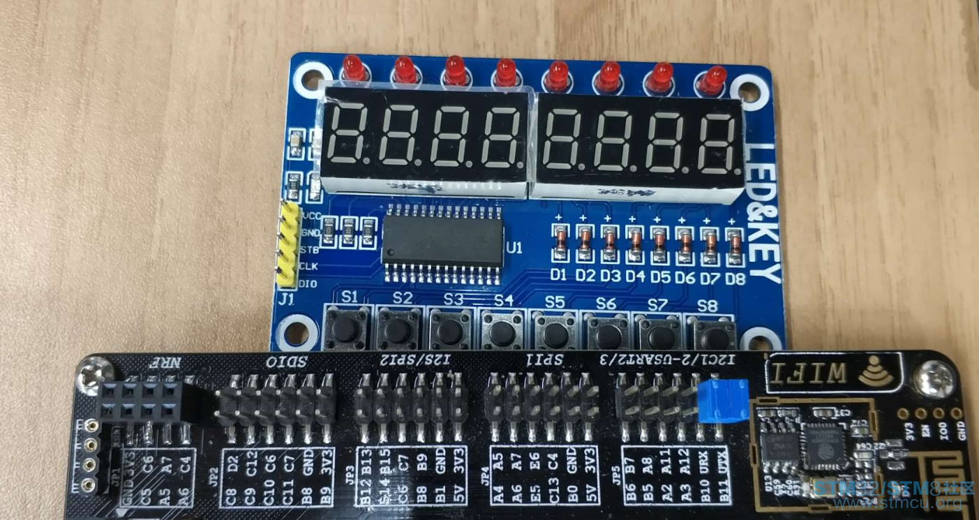

本人STM32小白,最近买了STM32的开发板和TM1638数码管模块,如何用STM32多余的管脚驱动数码管模块呢?请看图!

CLK\SDIO 是表示时序信号;至于是IIC、SPI就要查芯片型号了。
控制着几个还是很容易的。
至于中间一个就是控制读写的吧。
仔细阅读6楼的手册(此处为重点)
这个片子类似HD7279,原理与显存差不多,每个数码管显示码都对应相应的寄存器,自动扫描显示。你只要通过SPI接口给相应的寄存器中写数就可以了,寄存器的值不变,显示内容就不变。
操作数让数码管显示,对于TM1638为接收,数据线的方向都不需要切换就搞定了。
如果你要读取按键的值,那么在发送完读指令后,需要把数据线的方向切换成输入。
这个片片竟然没有按键中断检测,这个不好玩了,按键还得查询。
一是MCU和TM1638的通信问题,
二是数码管要显示的数据
如果解决了通信问题,你的数据也正确,那这个数码 管就算是驱动成功。
如果是通信失败,那数据就别谈了。
