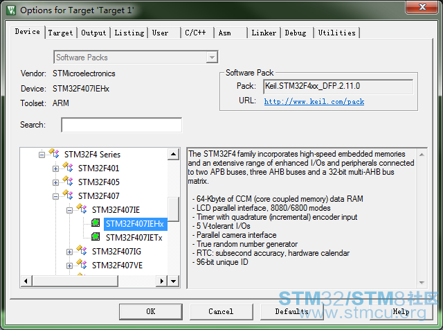

我今天新建了一个407的工程,在软件仿真模式下也可以看到寄存器
下面是我新建工程的时候选的芯片:
你可以把你的工程发出来,或者用我的工程去看验证下是什么原因看不了寄存器

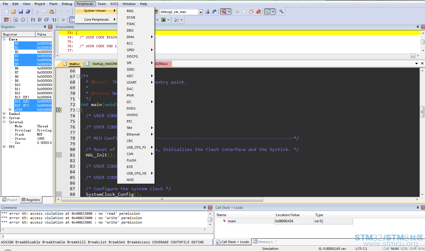

annqian 发表于 2018-6-27 21:47
我试了你的demo工程,还是没有寄存器显示,只有系统寄存器。显示如图片所示。 ...

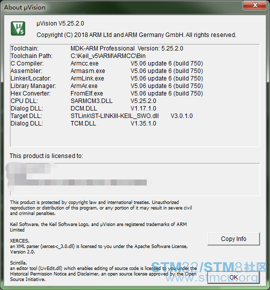

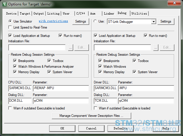

我没有硬件环境,工程用的6楼的,在仿真调试下可以看寄存器值
以下是我的配置,不知道和你的有什么不一样的地方没有

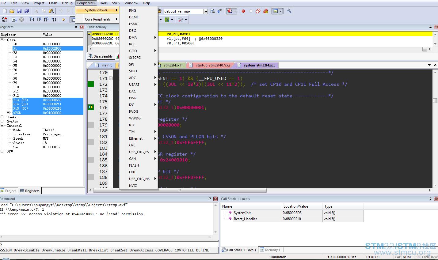

wenyangzeng 回答时间:2018-6-25 10:11:37
应该可以呀:

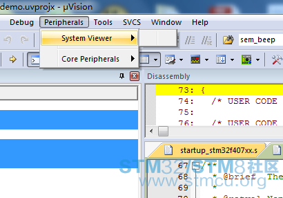

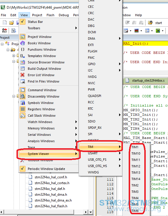

你参照楼上的方式看寄存器吧,我说的那种方式是在IAR里面用的,一般新建工程默认就可以看得到寄存器值。我用MDK5.25是可以通过system viewer看到寄存器状态的,不好意思,差点误导你

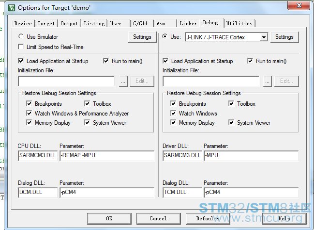

demo里面用的是ST-Link进行仿真的,用JLink是不是不行?
wenyangzeng 回答时间:2018-6-26 10:20:08
可以呀。下载工具改J-LINK就是

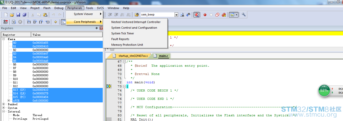

annQian 回答时间:2018-6-27 21:47:55
wenyangzeng 发表于 2018-6-25 19:19
这个工程模板试看看:

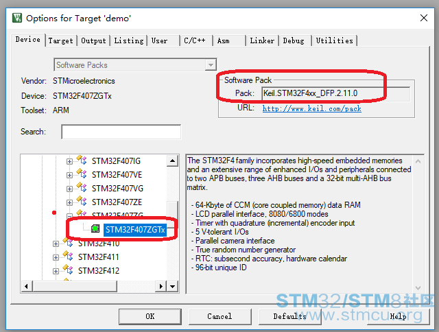

wenyangzeng 回答时间:2018-6-28 07:28:11
MDK里这个DFP要安装:
annQian 回答时间:2018-6-28 08:19:32
wenyangzeng 发表于 2018-6-28 07:28
MDK里这个DFP要安装:
这个PACK文件是有的。
