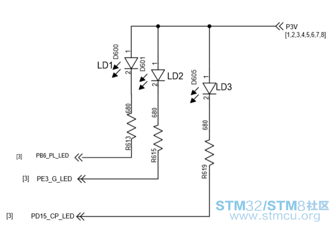

: [, I. {% b% T1 [开发板上提供了LED1, LED2,LED3,对应的硬件连接如图0 O) w: }1 V, i6 D
! t) s- b3 a" {$ B4 K 2018-07-06_091207.png 0 [6 k. l# d0 X: \- K. q, J
) n" [: K& I! K0 x. u: b) X
对应前面的GPIO映射得知在ALIOS中其编号为22,接下来修改代码如下
