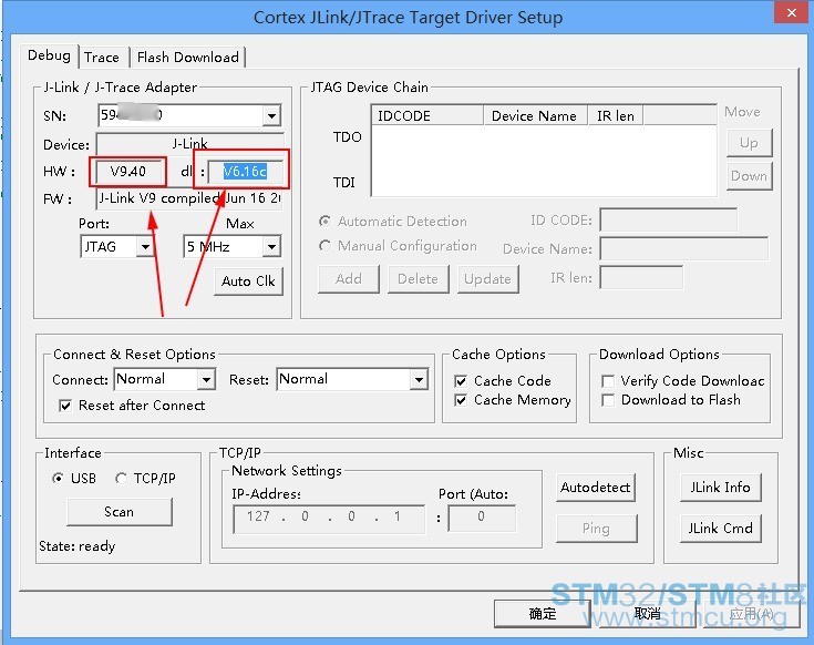

the_newbie 回答时间:2018-7-7 00:05:30
toofree 发表于 2018-7-6 23:18
虽然你通过外部供电,解决了问题。不过,还是想推荐你,把dll升级一下,至少版本不要太低。dll版本与硬件版 ...
七哥 回答时间:2018-7-7 00:29:40
the_newbie 发表于 2018-7-7 00:05
这个版本是不是很尴尬.
如果只是调试STM32F103的话,也够用了。
我这偶尔可能会试用一下新的器件,所以不升级不行。
用的时候再升级也可以啊
