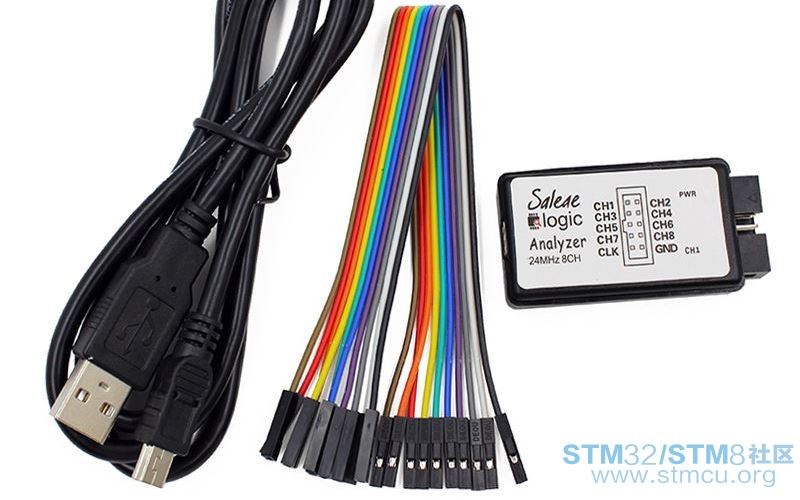

2 G: _2 f& h! x3 @/ n% r主角硬件出场:铛铛铛,铛!
3 k+ H5 ?8 C% i+ e" B8 Z# h0 u- q 4.jpg ! _- z) Y3 K3 _
1 P; P: f% ^. T! A
这一种廉价的,20-30元的,原本应该是的Saleae公司的早期产品,现在该公司早就更新换代了,有时间可以崇拜一下:
; Z  ?6 @  M2 B! u! q5 v2 G6 Vhttp://www.saleae.com/zh/
+ F# w% I9 Z* r! Z  i& |, y# c3 A: G2 m: A
Saleae现售的产品有100-500Msps,而我们这种便宜的东西,取样率只有24Msps。可以分析的最高信号频率为12MHz。
& S+ x% Q3 r/ z4 ]/ ~& }其实,最大12MHz的信号频率已经很高了,能够应付许许多多常用的,比如UART,I2C,SPI,LCD,,,,
% l# c+ u/ w3 F/ Y4 B& {# F. V# g5 W7 M实际工作中,硬件UART的调试,我就不建议使用。软件UART、I2C、SPI、LCD等等,一定要用的。' z1 v8 }' F: f* n: I5 i# Y, F

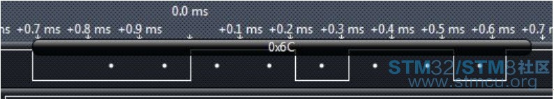

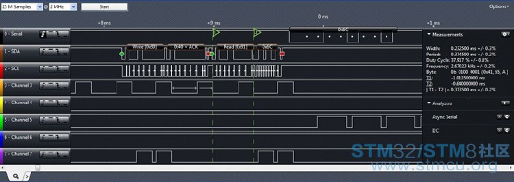

主角的PC上位机软件,原厂网站可以下载,使用情况如下:
3 s: S: T! P4 D9 X! T
& l$ ^: V6 e% g. X/ y2 m, ?# }" Z' s9 i: ^/ a
3.jpg ; O* \$ o/ |3 Y7 q

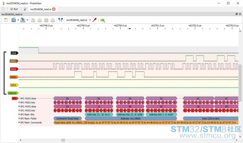

0 x6 E0 y8 o+ K+ ]7 s2 l4 x下面重点来了,推荐给大家一个【开源】的软件叫PulseView。, }5 j+ o* s: Z) f
; @. K* g# a9 d' }
# x& y+ d/ z5 r- NPulseView是sigrok开源软件组织的一款产品,就是我们常说的上位机软件。& m( q" r) e3 \: C& b
PulseView,支持的这种USB虚拟仪器,其中逻辑分析仪就达40多种,当然也包括上面的最便宜的。
! W6 [1 B/ |' M4 H7 xPulseView,能够解析的通讯协议,多达90种。! F5 E* n; B( e
PulseVew + Saleae,也能够解析40多种协议,其实常用的只是几种。

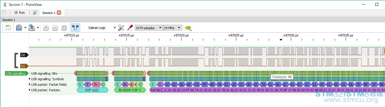

下面,看看我使用PulseVew + Saleae的情况,0 }9 Z) K4 T6 u4 ]
* X/ X# q  B4 O3 K

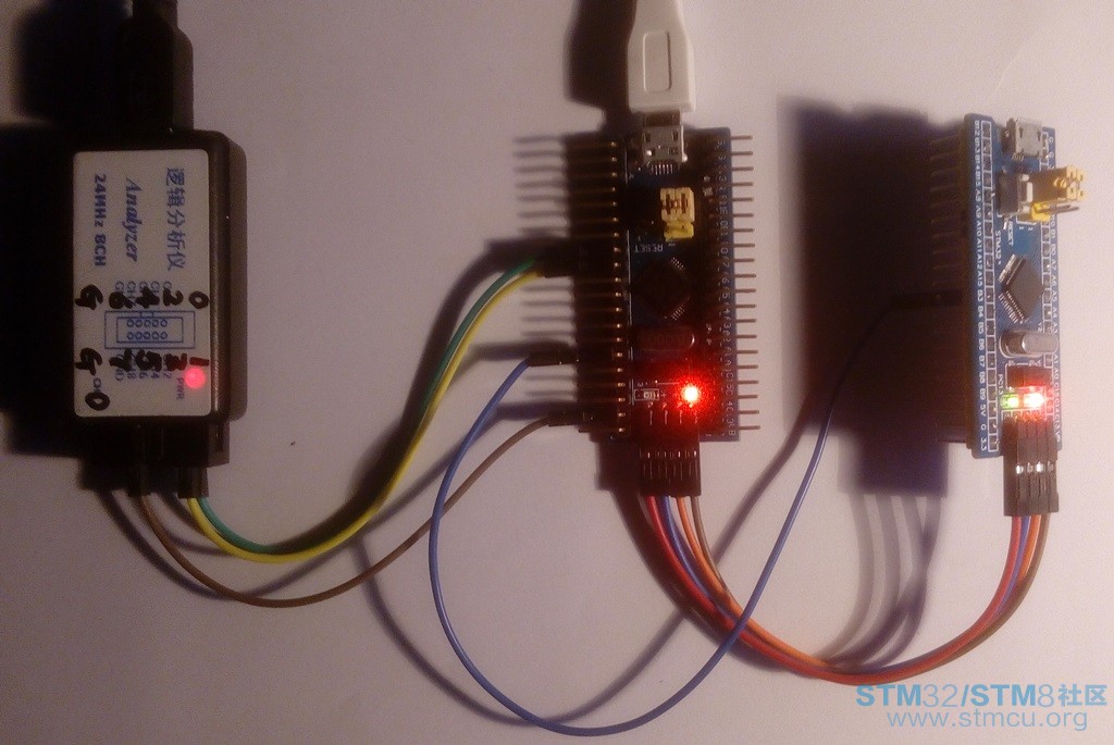

咱们来看一个12MHz的USB2.0的全速D+、D-信号,硬件情况如下:
( ]. U0 Y. O7 r6 r: ]+ H/ Q USB Signal0.jpg
/ m7 u3 Z) G6 W) G) o$ L左边就是Saleae逻辑分析仪,中间是我的CMSIS-DAP仿真器。
2 U6 S; f# q: f4 E; d% E

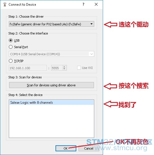

0 s5 U6 B9 x0 ]' |; T6 D4 n第一次使用,不会用,软件找不到逻辑分析仪,按照下图设定,很快上手:+ Q" c* e" l+ p. a8 t8 M
# |5 q6 X' m8 S$ @2 Q4 R

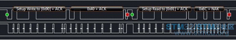

! t! ?- c3 f3 J* a% w打开Keil软件,运行程序于Debug模式,收到SWO的printf打印输出,也就是USB口正在传送数据。$ R+ a* W- w/ F& m9 K, d9 z
看看我得到了什么,其实,那些数据我也没有搞懂呢,没关系,看起来很砖业就好。
2 a2 e, d/ @: ?3 y6 w1 B0 }& Q' |8 ^# u USB Signal1.JPG 2 G) Z8 U! J, e2 T3 n+ o) p* ^5 G
就啰嗦这么多,还是你们自己试一试吧,PulseView真的功能强大。这么好,还是开源的。7 {' e3 }$ w- a' R3 r3 T/ P+ ~
