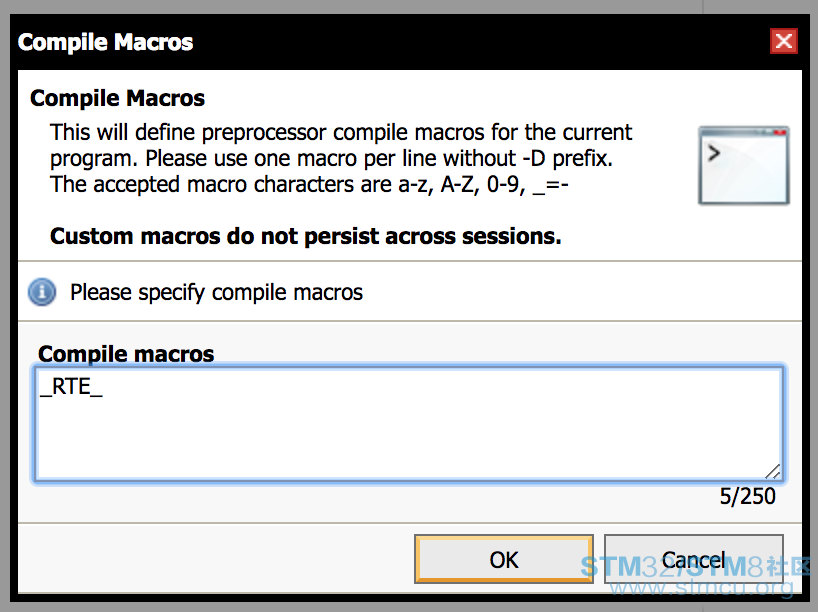

导出mbed-os-example-blink时也会遇到帖子最开始的问题。在Stackv Overflow上搜到了解决办法,把Mbed OS(5.9.2)下E:\Mbed\ARMmbed-mbed-os-5.9.2\features\nanostack\sal-stack-nanostack\source\configs文件夹复制到工程的相关目录下。在Keil 下编译很耗时,但是又出现了错误:
错误类型和http://github.com/ARMmbed/mbed-os/issues/7422描述的类似。
Error: Symbol __user_perthread_libspace multiply defined (by /build/mbed-os.lib/rtos/TARGET_CORTEX/rtx5/RTX/Source/rtx_lib.xxxx.o and /build/mbed-os.lib/rtos/TARGET_CORTEX/mbed_boot.xxxx.o).
Error: Not enough information to list the image map.
Info: Unable to download. Fix the reported errors...
说__uesr_perthread_libspace 重复定义了。
突然发现这个错误也是一开始在线编译的时候出现的错误。 在线编译下[Compile] - [Compile macros]输入_RTE_ 宏,编译通过生成bin文件下载到板子上可运行。
既然在线编译时可以定义宏,想到在Keil中也能定义,因此在Keil中也增加_RTE_宏,又是漫长的编译过程。。。。。总算编译通过了。
通过ST-link可以直接下载到开发板运行。
