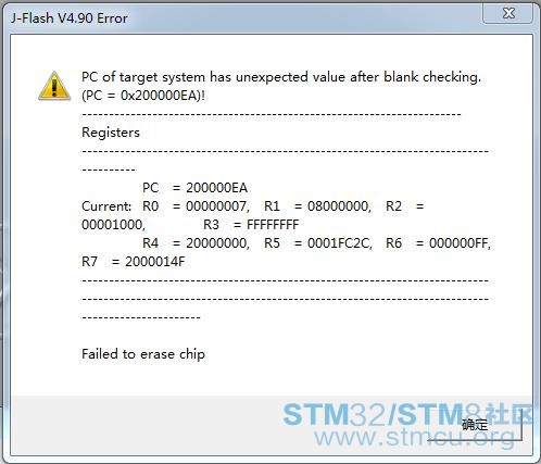

你的V4.90版本的确是不高
或者目标板MCU是否成功复位呢
复位没有问题,JLINK升级后也无法下载,ST-LINK也无法下载,估计是没得救了。
可以用cubemx建一个工程,只要定义好debug选择Serial port,打开SWIO口,编译后用串口方式写入芯片就可以恢复了。
死马当活马医,不妨一试。
SWDIO口没有被关闭,因为ST-LINK和jlink都可以识别到SWDIO.
