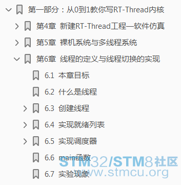

TLLED 回答时间:2018-7-20 09:16:10
[野火®]《RT-Thread 内核实现与应用开发实战—基于STM32》—连载中-2018-6-25.pdf.pdf
