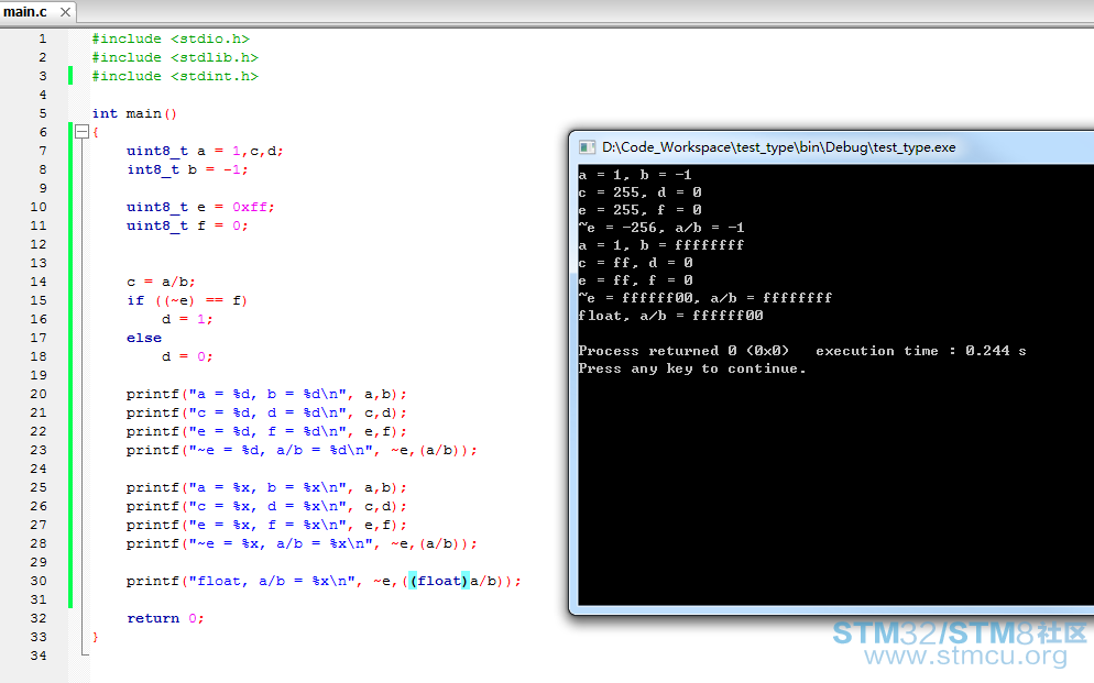

七哥 回答时间:2018-7-24 17:57:06
跑个程序就可以了呀,在这纠结?
可能不同的编译器,会有不同的结果吧,我这是GCC

STM1024 回答时间:2018-7-24 18:17:28
toofree 发表于 2018-7-24 17:57
跑个程序就可以了呀,在这纠结?
看样子,你用的是CodeBlocks?
STM1024 回答时间:2018-7-24 18:34:19
第二个问题,应该是0。C语言中,所有的比较运算符,操作数都是使用的int型(或指针类型),其他类型会有隐含类型转换的操作
  1. if((~a)==(-256))
  2.         printf("Equal\n");
  3.     else
  4.         printf("Not Equal\n");
  5.     uint32_t c=4294967040;
  6.     if((~a)==c)
  7.         printf("Equal\n");
  8.     else
  9.         printf("Not Equal\n");
上面这两段代码,都会显示Equal,因为最终转化为32位int的时候,都是0xffffff00。

七哥 回答时间:2018-7-24 22:10:37
stm1024 发表于 2018-7-24 18:17
看样子,你用的是CodeBlocks?
是滴,CodeBlocks超级方便
