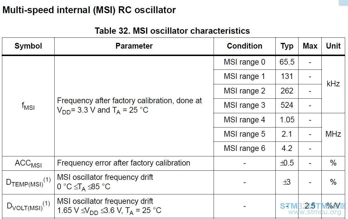

你的主频是?
zzzzzx 回答时间:2018-7-25 12:05:02
我希望使用MSI做系统时钟,运行在131.072 KHz 上
butterflyspring 回答时间:2018-7-25 14:20:06
你的主频大于了131kHz,你可以测试一下,小于131时,range1应该没有问题..
